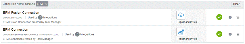

  1. Melden Sie sich bei Integration Cloud Services an.
  2. Navigieren Sie zu Verbindungen.
    Die Verbindungen für EPM Fusion und EPM werden automatisch erstellt.
  3. Bearbeiten Sie die Verbindungen, indem Sie die Informationen zur Umgebung und zu den Zugangsdaten angeben:
    Nach dem Konfigurieren, Testen und Speichern der Verbindungen wird neben den Verbindungen ein grünes Häkchen angezeigt.
    Integration_Connections

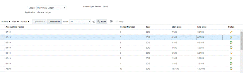

Ereignis zum Schließen der Periode in Oracle Cloud ERP auslösen
So lösen Sie das Ereignis zum Schließen der Periode in Oracle Cloud ERP aus:
  1. Melden Sie sich bei Oracle Cloud ERP an.
  2. Wählen Sie die Registerkarte Rechnungswesen und dann die Option Periodenabschluss aus.
  3. Klicken Sie auf Hauptbuch, wählen Sie die Periode aus, und klicken Sie auf Periode schließen.
    Oracle Cloud ERP-Fenster
  4. Warten Sie einige Minuten, bis die Aufgabe abgeschlossen ist. Navigieren Sie dann in Aufgaben zum Fenster Aufgaben planen, um zu prüfen, ob die Aufgabe geschlossen ist.
