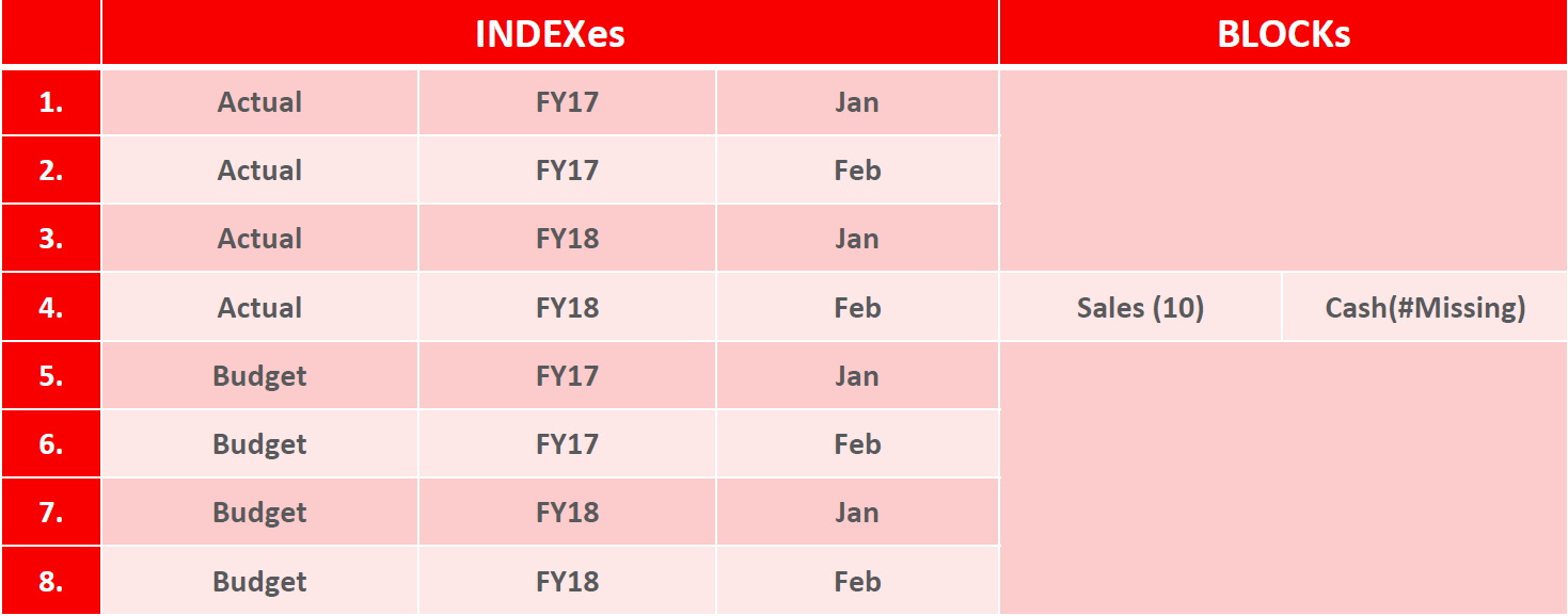

  • Gespeicherte Elemente von Dense-Dimensionen bilden einen Datenblock. Die Blockgröße für die oben aufgeführte Beispielanwendung ist 2 (Sales und Cash) x 8 Byte = 16 Byte.
  • Eindeutige Kombinationen aus Sparse-Dimensionselementen bilden Indizes und verweisen auf Datenblöcke. In der oben aufgeführten Beispielanwendung gibt es insgesamt 2 (Actual, Budget) x 2 (FY17, FY18) x 2 (Jan, Feb) = 8 Indizes.
Beispielregelindex

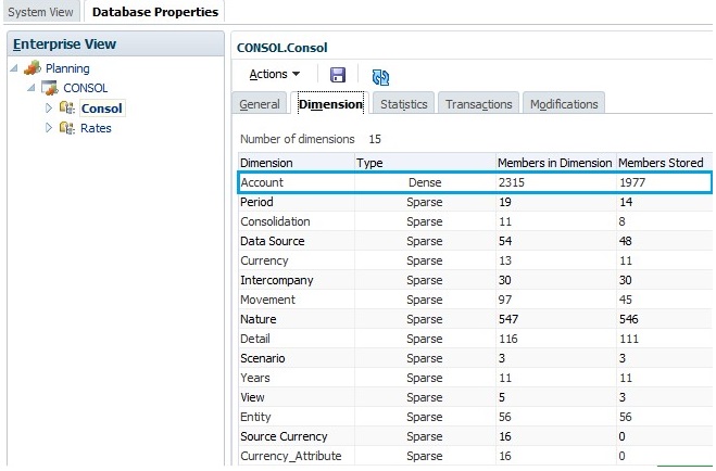

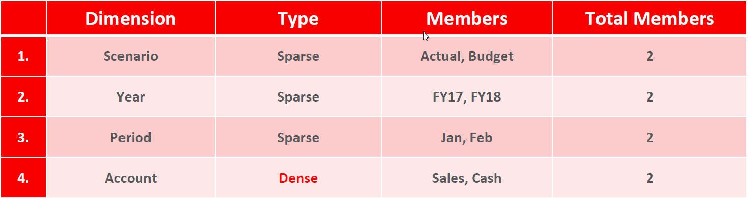

In Essbase BSO-(Block Storage Option-)Datenbanken besteht ein Block aus gespeicherten Elementen einer Dense-Dimension. In Financial Consolidation and Close ist Account standardmäßig die einzige Dense-Dimension.
In diesem Beispiel ist die Account-Dimension dicht besetzt und verfügt über 1977 gespeicherte Elemente. Dies bedeutet, dass der Block einer einzelnen BSO-Datenbankkonsolidierung über 1977 Zellen verfügt, wobei jede Zelle ein Element der Account-Dimension darstellt.
Die Blockgröße in Byte beträgt:
  • Blockgröße (Byte) = Anzahl gespeicherter Elemente in Account-Dimension * 8
  • Blockgröße (Byte) = 1977 * 8 = 15.816 Byte
Beispiel für Datenbankeigenschaften
Hinweis: Zum Anzeigen der Datenbankeigenschaften wählen Sie in Calculation Manager Aktion, Datenbankeigenschaften aus.

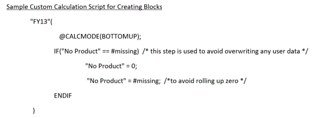

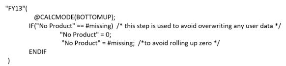

Zur manuellen Erstellung von Datenblöcken können Sie eine der folgenden Methoden verwenden:
  • Daten während des Dataload-Prozesses zuweisen. Beispiel: Schreiben Sie einen Nullwert in die Elementschnittmenge einer Dense-Dimension und dann "#missing", um den Nullwert nach der Blockerstellung zu löschen.
    Beispielskript zum Erstellen von Blöcken
  • Den Essbase-Befehl DATACOPY verwenden, bei dem alle Blöcke aus der Quelle in das Ziel geschrieben werden, einschließlich fehlende Zellen. Bei dieser Methode werden jedoch möglicherweise unnötige Blöcke geschrieben, und der Konsolidierungsprozess kann verlangsamt werden.

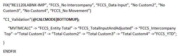

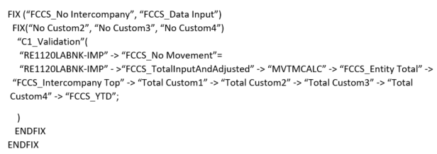

Die Funktion @CALCMODE(BOTTOMUP) (falls am Einfügepunkt verwendet) und die Option "Blöcke automatisch erstellen" schließen sich gegenseitig aus.

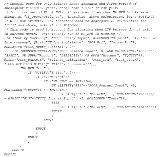

Zieldatenblöcke für @SHIFT- und @PRIOR-Funktionen erstellen
Wenn Sie die @SHIFT- oder @PRIOR-Funktionen in Berechnungsskripten verwenden, müssen die Zieldatenblöcke vorhanden sein, bevor Sie die Berechnung ausführen können. Die Zieldatenblöcke müssen entweder als Teil einer anderen Berechnung oder eines Dataloads vorhanden sein oder mit der @CREATEBLOCK-Funktion erstellt werden.
Beispielanwendungsfall:
In Ist, FY16, P12, ML_HFM sind Daten vorhanden. Die Daten werden aus Oracle Hyperion Financial Management abgerufen und wurden nicht in Ist, FY16, P1, ML_HFM geladen. Die Daten müssen aus der P12-Periode des Vorjahres stammen, und in Ist, FY17, P1, ML_HFM_Calc muss ein Rückbuchungseintrag erfolgen.
Das Berechnungsskript lautet wie folgt:
Beispielberechnungsskript für Datenblock
In P13 wurden keine Journale aktiviert ("FCCS_Journal Input"). Es wird erwartet, dass der Code den folgenden Pfad annimmt, mit "ML_HFM_Calc" als Anker für das Sparse-Element:
@SHIFT("P12"->"ML_HFM", -1, @CHILDREN("Years"));
Es wird jedoch #MISSING zurückgegeben.

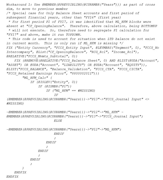

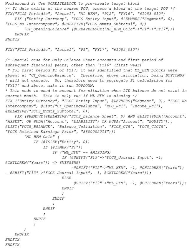

Workaround 1:
Workaround 1 für Datenblock
Workaround 2:
Workaround 2 für Datenblock

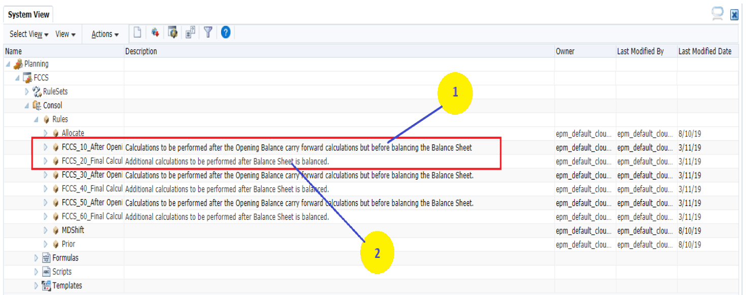

  • Ein Einfügepunktcode (z.B. FCCS_20), der aufgrund von TOPDOWN-Berechnungen möglicherweise Blocklöcher aufweist, ggf. durch Zuweisung von #MISSING; Verwendung von Sparse-Ankern anstelle von @CALCMODE(BOTTOM UP)
  • Financial Consolidation and Close-Systemberechnungen

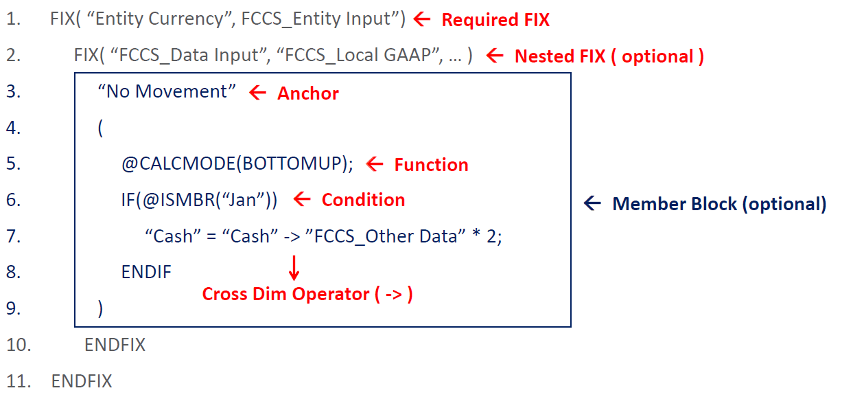

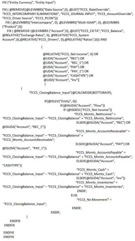

Basisskriptformat
Das folgende Beispiel zeigt ein Beispielformat für das Berechnungsskript.
Format für Berechnungsskript

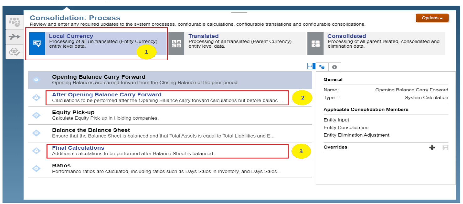

Konfigurierbare Berechnungen schreiben
Die folgende Abbildung zeigt die Regeln für konfigurierbare Berechnungen in der Registerkarte "Lokale Währung" unter "Konsolidierung: Verarbeitung".
Beispiel 1 für Fenster mit konfigurierbaren Berechnungen
Die folgende Abbildung zeigt die entsprechenden Regeln für konfigurierbare Berechnungen in der Registerkarte "Lokale Währung" unter "Konsolidierung: Verarbeitung".
Beispiel 2 für konfigurierbare Berechnung

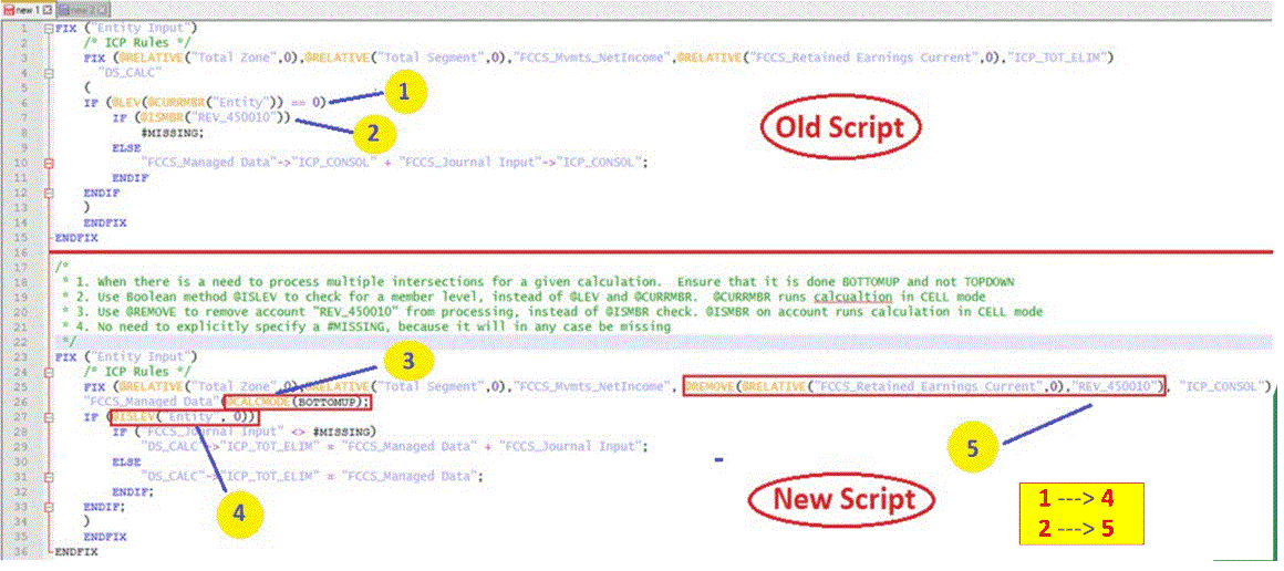

Essbase verwendet den Blockmodus beim Berechnen einer Formel, sofern nicht Funktionen wie die folgenden verwendet werden:
  • @ANCEST
  • @CURRMBR
  • @ISMBR on a dense member
  • @MDANCESTVAL
  • @MDPARENTVAL
  • @MDSHIFT
  • @NEXT
  • @PARENT
  • @PARENTVAL
  • @PRIOR
  • @SANCESTVAL
  • @SPARENTVAL
  • @SHIFT
  • @XWRITE
Um den Blockmodus manuell auszulösen, verwenden Sie @CALCMODE(BLOCK). Stellen Sie sicher, dass keine Datenabhängigkeiten innerhalb des Dense-Blocks vorhanden sind.

3.      "FCCS_Mvmts_NetIncome" (
4.      IF (@ISMBR("Jan"))
5.      @SUM(@Children("Returns and Allowances"));
6.      ELSEIF (@ISMBR("Feb"))
7.      @SUM(@Children("Returns and Allowances")) * 0.2;
8.      ELSE
9.      (@SUM(@Children("Returns and Allowances")) + @PRIOR("Sales Synergies")) * 0.1;
10.     ENDIF
11.     )
12.     ENDFIX
13.     ENDFIX
Blockmodus
1.   FIX ("FCCS_Entity Input", "Entity Currency")
2.      FIX ("Sales Synergies", "FCCS_No Intercompany", "FCCS_Managed Data", "No Product", "FCCS_Local GAAP")
3.      "FCCS_Mvmts_NetIncome" (@CALCMODE(BLOCK);
8.      ELSE
10.     ENDIF
11.     )
12.     ENDFIX
13.     ENDFIX

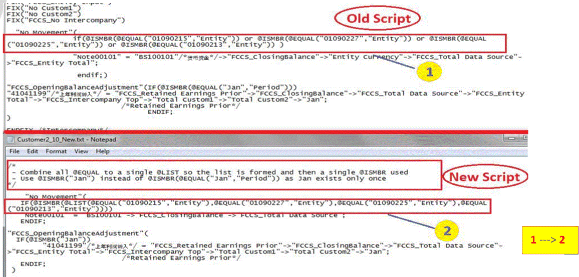

Anwendungsfall Kunde A
  • Aus FDMEE geladene verwaltete Daten für Erfolgsrechnungskonten neu klassifizieren in einem anderen berechneten Element der Data Source-Dimension, basierend auf Journalanpassungen
  • Langsame Performance: 180 Minuten für ein gesamtes Jahr
Kunde A - Skriptbeispiel
Kunde A - Skriptverbesserungen
  • @REMOVE verwenden, um das Konto zu entfernen, anstatt die @ISMBR-Prüfung in der dicht besetzten Account-Dimension zu verwenden
  • Bottom-up-Verarbeitung
  • Boolesche @ISLEV-Funktion anstelle von @LEV und @CURRMEMBER verwenden
  • Performanceverbesserung um 90 %

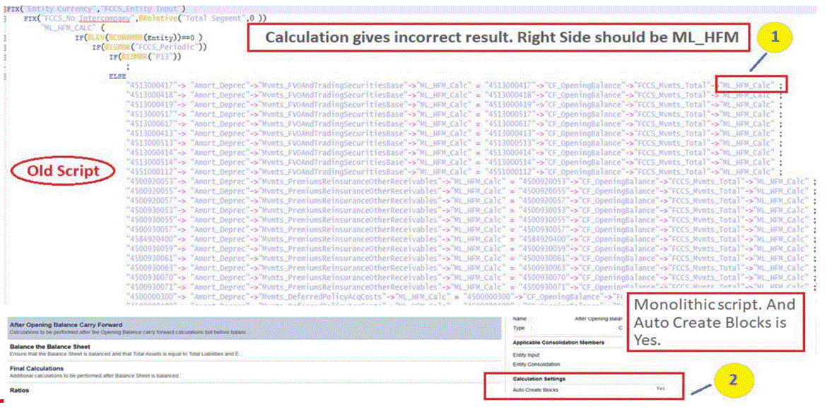

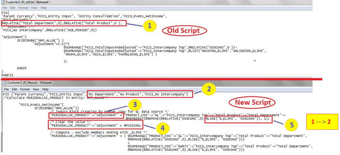

Anwendungsfall Kunde B
  • Ziel - die Daten aus einigen Quellentitys in eine Zielentity verschieben
  • Daten wurden nicht berechnet
  • Langsame Performance - 3,5 Stunden
Kunde B - Skriptbeispiel
Kunde B - Skriptverbesserungen
  • Zielblock durch Kopieren erstellen
  • Top-down-Berechnung wird beibehalten
  • Die Berechnung wird nur für ein Zielelement der Custom-Dimension durchgeführt
  • Verwenden Sie @LIKE, um das Skript generisch zu machen
  • Dauer reduziert von 3,5 Stunden auf wenige Minuten

Anwendungsfall Kunde D
  • Aus Hyperion Financial Management (Datenquelle ML_HFM) abgerufene Daten neu klassifizieren und im Element ML_HFM_Calc der Data Source-Dimension speichern
  • Langsame Performance - 24 Stunden für eine einzelne Periode
  • Datenabgleich nicht erfolgreich, da Blöcke nicht wie erwartet erstellt wurden

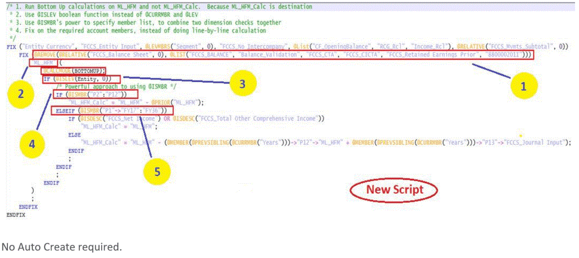

Kunde D - Skriptbeispiel
Anwendungsfall Kunde D (Fortsetzung)
Kunde D - Skriptverbesserungen

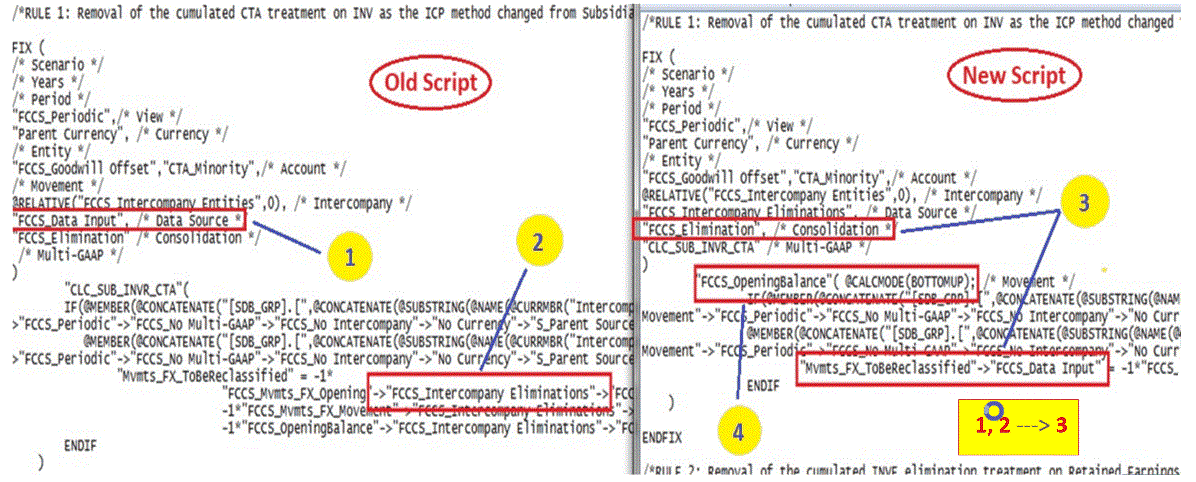

Anwendungsfall Kunde E
  • Konsolidierungsmethode wurde in der aktuellen Periode geändert, alle kumulativen Umrechnungsdifferenzen und Eliminierungsbehandlungen früherer Perioden sollten entfernt werden
  • Langsame Performance - 90 Minuten
Kunde E - Skriptverbesserungen
  • Data_Input im Ziel verwenden, um den Validierungsfehler zum Schreiben in FCCS_Intercompany_Eliminations zu vermeiden
  • Bottom-up beim Durchlaufen von ICP-Elementen mit Endsaldoeingabe verwenden
  • Dauer reduziert von 90 Minuten auf 11 Minuten
Übersicht der Best Practices
  • Verwenden Sie die boolesche @ISLEV-Funktion anstelle von @LEV und @CURRMBR
  • Entfernen Sie eingeschränkte Elemente aus dem FIX-Ausdruck
  • Verwenden Sie "Kopieren", um den Zielblock zu erstellen, wenn der Ankeransatz nicht funktioniert
  • Automatische Erstellung von Blöcken vermeiden
  • Prüfen Sie, ob es Grenzfälle gibt
  • Prüfen Sie zuerst auf häufige Fälle.

Beachten Sie, dass in diesem Beispiel eine FIX-Anweisung für "FCCS_Intercompany Eliminations" vorhanden ist, diese jedoch mit "Data Input" im Elementblock überschrieben wird und das System bei der Validierung keinen Fehler zurückgibt.
Basierend auf benutzerdefinierten Attributen Daten für Endsalden eingeben und Bewegungen berechnen
Angenommen, Sie möchten in diesem Beispiel die Eingabe von Endsalden in ein bestimmtes Element der Movement-Dimension verschieben. Sie können eine benutzerdefinierte Berechnung mit den folgenden Anforderungen schreiben:
  • FIX für Kombinationen von Elementen aus Sparse-Dimensionen für Bottom-up-Verarbeitung. Die Bottom-up-Verarbeitung bezieht sich auf Blöcke, und Sparse-Dimensionen definieren einen Block.
  • Benutzerdefinierte Attribute (UDAs) werden am besten zusammen mit einer FIX-Anweisung für UDA-Konten verarbeitet, um dieselbe Berechnung auszuführen.
  • Im folgenden Beispiel wird angenommen, dass alle angegebenen UDAs für die Kontentypen "Aktiva", "Passiva" oder "Eigenkapital" definiert sind.
  • FIX für Elemente der Ebene 0 für die Account-Dimension, bezogen auf FCCS_Net Income.
  • Verwenden Sie zur Verbesserung der Performance eine boolesche Funktion, anstatt die Ebene des Elements mit @LEV zu berechnen.
  • Verwenden Sie die boolesche Funktion @ISDESC, um zu prüfen, ob das Element ein Nachkomme ist. Es ist immer ein Blattelement.
Beispiel: Basierend auf benutzerdefinierten Attributen Daten für Endsalden eingeben und Bewegungen berechnen
Beispiel zu einer konfigurierbaren Berechnung für die Eingabe von Endsalden mit benutzerdefinierten Attributen

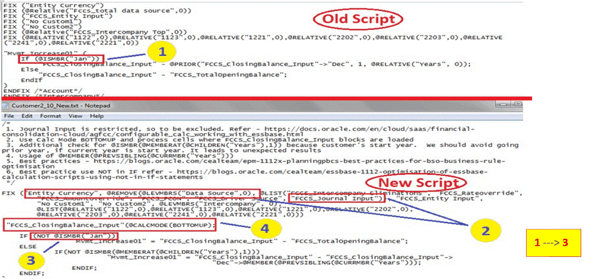

Beste Verwendung von IF-Bedingungen
Nachfolgend finden Sie ein allgemeines Beispiel für das Schreiben von bedingten Anweisungen mit IF. In diesem Beispiel möchten Sie eine bestimmte Verarbeitung im Januar vornehmen, in den anderen Monaten jedoch andere Vorgänge durchführen. Wenn die Berechnung wie unten stehend geschrieben ist, führt das System die Prüfung 12 Mal für alle Perioden außer Januar aus, da es immer zuerst den Monat Januar prüft, und fährt anschließend mit der ELSE-Klausel fort.
Beispiel: IF-Anweisung
FIX ("Entity Currency", "FCCS_Entity Input" … )
        "Mvmt_Increase01" ( @CALCMODE(BOTTOMUP);
                IF(@ISMBR("Jan"))
                                "FCCS_ClosingBalance_Input" - @PRIOR("FCCS_ClosingBalance_Input"->                   "Dec", 1, @RELATIVE("Years", 0));
                ELSE
                                "FCCS_ClosingBalance_Input" - "FCCS_TotalOpeningBalance";
                ENDIF
ENDFIX
Beispiel: Umschreiben mit NOT IF
Sie können die IF-Anweisung so umschreiben, dass 11 von 12 Perioden mit der IF-Klausel ausgeführt werden und anschließend den Bedingungszweig verlassen. Nur der Monat Januar wird in der ELSE-Klausel einmalig ausgeführt.
FIX ("Entity Currency", "FCCS_Entity Input", …)
        "FCCS_ClosingBalance_Input"(@CALCMODE(BOTTOMUP);
        IF (NOT @ISMBR("Jan"))
                "Mvmt_Increase01" = "FCCS_ClosingBalance_Input" - "FCCS_TotalOpeningBalance";
        ELSE
                IF(NOT @ISMBR(@MEMBERAT(@CHILDREN("Years"),1)))
              "Mvmt_Increase01" = "FCCS_ClosingBalance_Input" - "FCCS_ClosingBalance_Input"->"Dec"->            @MEMBER(@PREVSIBLING(@CURRMBR("Years")));
                  ENDIF;
         ENDIF;
ENDFIX
Option "Systemberechnung" für oberste Elemente von Custom-Dimensionen mit erweiterter Dimensionalität verwenden
Für benutzerdefinierte Custom-Dimensionen können Serviceadministratoren auswählen, dass Systemberechnungen mit dem obersten Element der Custom-Dimension anstatt allen Elementen der Ebene 0 verarbeitet werden sollen, um eine bessere Performance zu erzielen. Sie können bestimmte Custom-Dimensionen auswählen, für die die Option gelten soll. Informationen hierzu finden Sie unter Systemberechnungen.
Wenn Sie eine Umgebung mit erweiterter Dimensionalität verwenden und sicherstellen möchten, dass die Performance durch die Verwendung des obersten Elements der Custom-Dimension nicht beeinträchtigt wird, können Sie einen leeren Block für "NoCustomX" am Anfang der Konsolidierung basierend auf den Daten für die Entityeingabe und Entitywährung erstellen und diesen Block zum Ausführen aller Berechnungen verwenden. Beispiel: Wenn in der Custom-Dimension "Product" 1000 benutzerdefinierte Elemente vorhanden sind, können Sie einen Block @"No Product" und eine FIX-Anweisung für "No Product" erstellen und die Bottom-up-Verarbeitung verwenden. Das System muss dann nicht alle 1000 Elemente der Product-Dimension als Schleife durchlaufen, und Sie können die Gesamtzahl für die Product-Dimension als Gesamtwert verwenden, um die Gesamtperformance zu verbessern.
Das folgende Beispiel zeigt ein Beispielberechnungsskript:
Beispiel zu einer konfigurierbaren Berechnung für das oberste Element der Custom-Dimension
FCCS_10 Elementblöcke mit Bottom-up-Verarbeitung berechnen
  1. Verwenden Sie @CALCMODE(BOTTOMUP), und kombinieren Sie Berechnungen von Elementblöcken.
  2. Kombinieren Sie Berechnungen aus mehreren FIX...ENDFIX-Anweisungen in einer einzelnen FIX...ENDFIX-Anweisung, wenn die Elemente in der FIX-Anweisung für alle Berechnungen identisch sind.
    Vermeiden Sie eine FIX-Anweisung innerhalb einer anderen FIX-Anweisung, wenn es sich nur um eine einzelne Berechnung handelt.
Die folgenden Beispiele zeigen die Ausführung der Berechnung mit der Top-down-Verarbeitung. Im nachfolgenden geänderten Beispiel wird die Bottom-up-Verarbeitung verwendet, um die Verarbeitung von Abfragen auf der rechten Seite zu verbessern.
Beispiel: FCCS_20 C1_Validation mit Top-down-Verarbeitung ausführen
Beispiel zu einer konfigurierbaren Berechnung C1 mit Top-down-Verarbeitung
Beispiel: FCCS_20 C1_Validation mit Bottom-up-Verarbeitung ausführen
Beispiel zu einer konfigurierbaren Berechnung C1 mit Bottom-up-Verarbeitung
