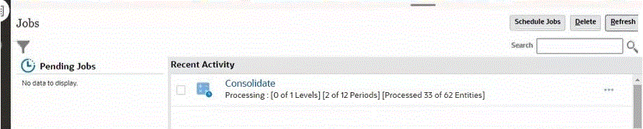

Sie können den Echtzeitstatus des Konsolidierungsjobs in der Jobkonsole anzeigen. Dort werden Informationen zur verarbeiteten Ebene sowie die konsolidierte Periode und die Gesamtanzahl der verarbeiteten Entitys im Verhältnis zur Gesamtanzahl der Entitys für die Verarbeitungsperiode angezeigt.
Aktualisieren Sie die Jobkonsole regelmäßig, um während der Jobausführung die neuesten Aktualisierungen anzuzeigen.
Verarbeitungsstatus des Konsolidierungsjobs
Hinweis:
Der Echtzeitstatus wird nicht angezeigt, wenn Sie eine Konsolidierung für mehrere durch Kommatrennung (z.B. E1, E2) ausgewählte exklusive Entitys oder eine Konsolidierung mit aktivierter Substitutionsvariablen "EnableYearlyConsol" ausführen.
