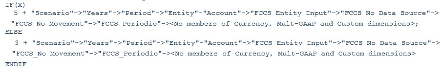

Die Option "Speicherung für kumulierte Ansicht für Steuerelemente" wirkt sich auf benutzerdefinierte Elementformeln aus. Nachdem Sie die Option aktiviert und die Größe Ihres Cube verringert haben, müssen Sie die folgende Änderung an allen aktuellen Elementformeln vornehmen, die eine konstante Zahl zurückgeben.
Beispiel: Ursprüngliche Formel
Beispiel mit ursprünglicher Elementformel
Das sollte wie folgt geändert werden:
Beispiel mit geänderter Elementformel
Das System speichert eine Null (0) bei der Schnittmenge "Scenario"->"Years"->"Period"->"Entity"->"Account"->"FCCS_Entity Input"->"FCCS_No Data Source"->"FCCS_No Movement"->"FCCS_Periodic"-> <No members of Currency, MultiGAAP and Custom dimensions>", die für diesen Zweck verwendet werden soll.
