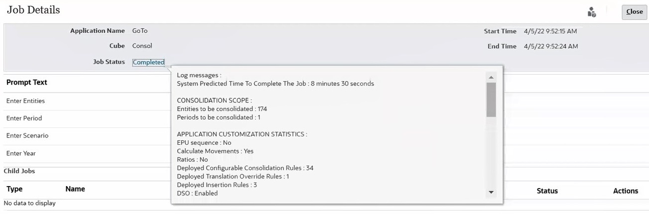

  7. Navigieren Sie zur Karte "Jobs", und wählen Sie im Abschnitt Letzte Aktivitäten den Job Konsolidierungszeit vorhersagen aus.
  8. Klicken Sie auf der Seite Jobdetails neben Jobstatus auf den Link Abgeschlossen.
    Im Dialogfeld "Logmeldungen" wird die Option für die vom System vorhergesagte Zeit zum Abschließen des Jobs angezeigt.
Vorhergesagte Konsolidierungszeit im Joblog

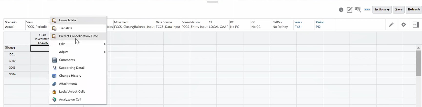

  3. Wählen Sie die Registerkarte Andere Optionen aus, um das Menü Konsolidierungszeit vorhersagen einem Formular zuzuweisen.
  4. Klicken Sie auf der Homepage auf Daten, und öffnen Sie das Formular.
  5. Wählen Sie im Menü Aktionen oder per Rechtsklick auf eine Formularzelle die Optionen Geschäftsregeln, Konsolidierungszeit vorhersagen aus.
    Konsolidierungszeit aus Formular vorhersagen

  9. Navigieren Sie zur Karte "Jobs", und wählen Sie im Abschnitt Letzte Aktivitäten den Job Konsolidierungszeit vorhersagen aus.
  10. Klicken Sie auf der Seite Jobdetails neben Jobstatus auf den Link Abgeschlossen.

  3. Navigieren Sie zur Karte "Jobs", und wählen Sie im Abschnitt Letzte Aktivitäten den Job Konsolidieren aus.
  4. Klicken Sie auf der Seite Jobdetails neben Jobstatus auf den Link Abgeschlossen.
