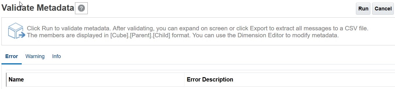

Anwendungsmetadatenanalyse
Um sicherzustellen, dass Ihre Metadaten gültig sind, können Sie zu einem beliebigen Zeitpunkt die Aktion Metadaten validieren über die Registerkarte "Anwendungsübersicht" ausführen. Siehe Metadaten validieren.
Den Metadatenprozess validieren
Beheben Sie nach Möglichkeit alle Metadatenfehler, besonders bei Elementen mit dynamischen Berechnungen der Ebene 0 ohne Formeln. Fügen Sie bei Bedarf ein gespeichertes untergeordnetes Platzhalterelement gemäß der nachstehenden Beschreibung hinzu. Ein dynamisches Berechnungselement der Ebene 0 muss eine Elementformel aufweisen, da sonst die Performance beeinträchtigt wird.

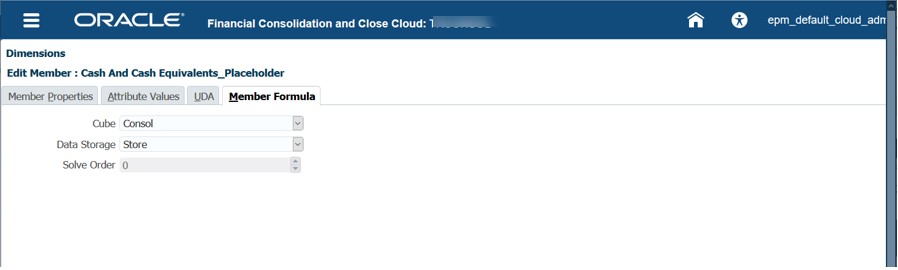

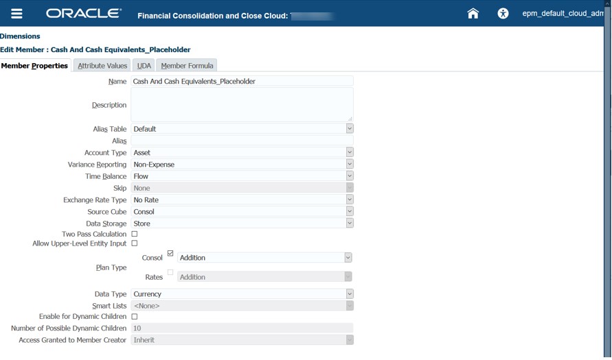

Stellen Sie sicher, dass Sie die Datenspeicherung auf den Registerkarten "Elementeigenschaften" und "Elementformel" auf "Speichern setzen.
Registerkarte "Elementeigenschaften"
Registerkarte "Elementformel"

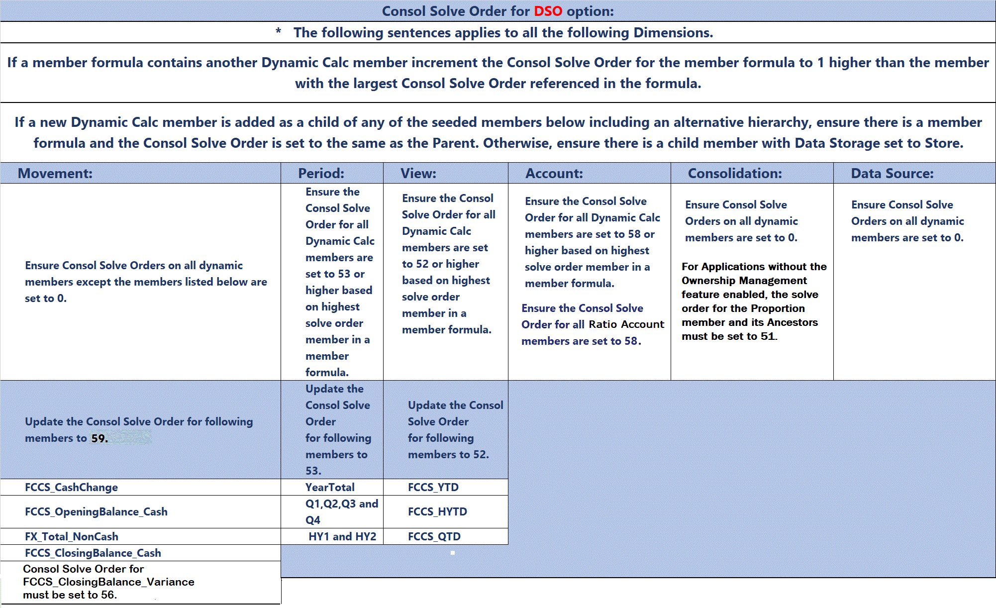

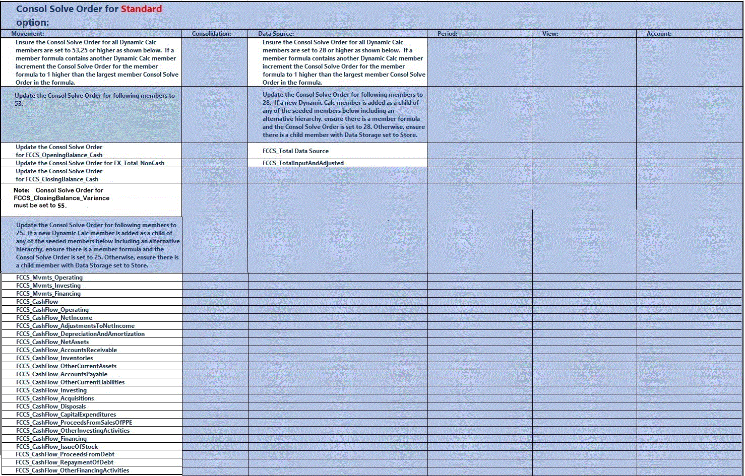

Die richtige Lösungsreihenfolge für Dimensionselemente mit dynamischer Berechnung sicherstellen
In der folgenden Tabelle werden die Werte für die Konsolidierungslösungsreihenfolge angezeigt, wenn Sie die Standardoption mit der Account-Dimension als Dense-Dimension verwenden.
Tabelle mit Lösungsreihenfolge für die Standardoption
In der folgenden Tabelle werden die Werte für die Konsolidierungslösungsreihenfolge angezeigt, wenn Sie die Optimierungsoption für Dense- und Sparse-Dimensionen mit der Period- und Movement-Dimension als Dense-Dimensionen verwenden.
Lösungsreihenfolge für DSO-Anwendungen
Hinweis:
Möglicherweise gibt es einen Konflikt bei der Lösungsreihenfolge mit der Elementformel für die Summe des übergeordneten Elements und der Formel für "Jahr kumuliert". Das FCCS_Parent Total-Element gilt nur für die übergeordnete Währung in Anwendungen mit mehreren Währungen. Es wird empfohlen, nach Möglichkeit die Entitysumme anstelle der Summe für das übergeordnete Element zu verwenden. Ist dies nicht möglich, ändern Sie die Lösungsreihenfolge von FCCS_Parent Total auf 51, und aktualisieren Sie die Datenbank. Prüfen Sie unbedingt Ihre Daten.
Beispielscreenshots zum Ändern der Lösungsreihenfolge

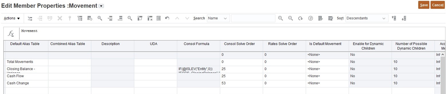

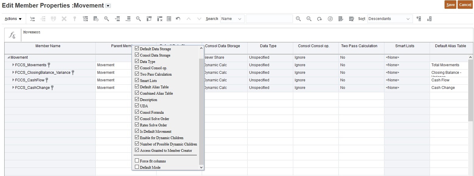

Klicken Sie auf Anwendungen, Überblick, und wählen Sie die Registerkarte Dimensionen aus. Klicken Sie mit der rechten Maustaste auf eine Spalte, und deaktivieren Sie den Standardmodus. Wechseln Sie dann für die Bearbeitung in die Spalte mit der Konsolidierungslösungsreihenfolge. Sie können die Spalten per Mausklick verschieben, um sie einfacher darzustellen.
Spalte mit Lösungsreihenfolge
Lösungsreihenfolge für Elementeigenschaften

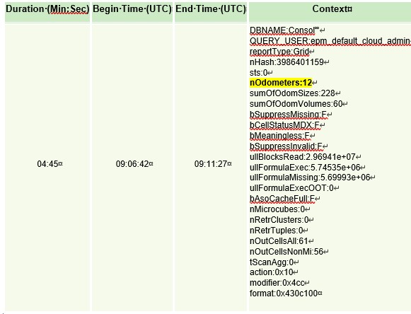

Der symmetrische Berichtsentwurf ist deutlich schneller als der asymmetrische. Eine hohe Anzahl ausgeführter Abfragen im Aktivitätsbericht (siehe folgenden Beispielbericht) ist ein guter Hinweis auf einen ineffizienten asymmetrischen Bericht. Im Idealfalls weist ein symmetrischer Bericht das Verhältnis "n ausgeführte Abfragen:1" auf.
Top 10 der Essbase-Abfragen mit der schlechtesten Performance, deren Ausführung mehr als 15 Sekunden gedauert hat
Essbase-Abfragebericht
