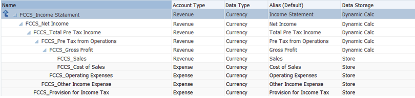

Erfolgsrechnungskonten
Die Account-Dimension enthält eine vordefinierte Hierarchie für die Erfolgsrechnung. Die Hierarchie wird mit Systemelementen für integrierte Berechnungen vordefiniert. Sie können untergeordnete Elemente zu den übergeordneten Elementen oder zusätzliche gleichgeordnete Elemente zu den vordefinierten Elementen hinzufügen.
Beachten Sie, dass die Erfolgsrechnung als Hierarchie im Konto mit den aktuell einbehaltenen Gewinnen für das Eigenkapital erstellt wird.
