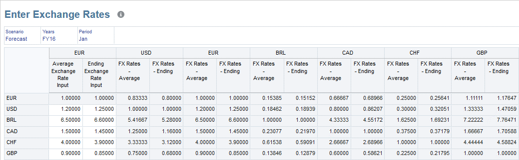

In diesem Beispiel werden die direkten Kurse für USD, BRL, CAD, CHF und GBP in die ersten zwei Spalten bei einer Systemwährung "EUR" eingegeben. Anschließend werden alle indirekten Kurse und Kreuzkurse angezeigt.
Beispiel für einen Wechselkurs
