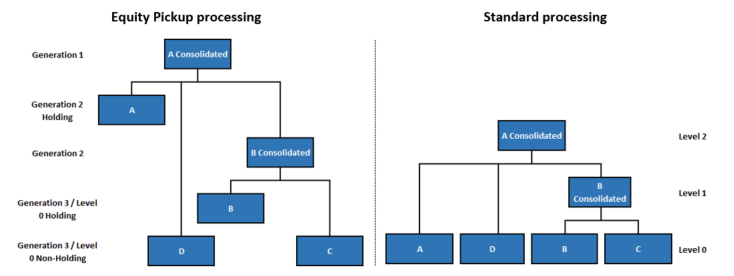

Die folgenden Diagramme zeigen den Unterschied in der Verarbeitung in einer sehr einfachen Hierarchie (wobei der Mandant A die Mandanten B und D und der Mandant B den Mandanten C besitzt). Das Equity Pickup wird nach Generation von unten nach oben verarbeitet. Die Standardverarbeitung erfolgt nach Ebene von unten nach oben:

Wenn für den Standardkonsolidierungsprozess im obigen Beispiel Daten für Entity C eingegeben werden, sind die Entitys C, B konsolidiert und A konsolidiert betroffen. Wenn A konsolidiert für die Konsolidierung ausgewählt wird, werden alle drei Entitys (C, B konsolidiert und A konsolidiert) nacheinander von Ebene 0 bis Ebene 2 neu berechnet.
Wenn für den Equity Pickup-Prozess Daten für Entity C eingegeben werden, sind die Entitys C, B konsolidiert und A konsolidiert betroffen. Darüber hinaus müssen jedoch auch die Entitys B und A neu berechnet werden, da ihre Daten von den neu berechneten Daten der Entity C abhängig sind. Wenn A konsolidiert für die Konsolidierung ausgewählt wird, werden alle Entitys (C, B, B konsolidiert, A und A konsolidiert) nacheinander von Generation 3 bis Generation 1 neu berechnet.

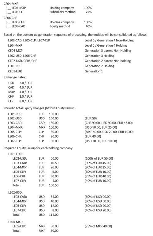

Beispiel Equity Pickup-Berechnungsfluss und erforderliche Ergebnisse

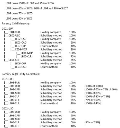

Um sicherzustellen, dass bei der Durchführung einer Equity Pickup-Berechnung die Daten der gleichgeordneten Elemente der Quellentity bereits aktualisiert wurden, müssen die Entitys in der erforderlichen Abfolge berechnet werden, wie sie durch die Eigentumskette festgelegt ist.
Im Folgenden finden Sie ein Beispiel für eine Eigentumskette:
