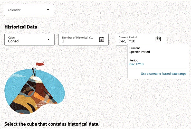

  5. Wählen Sie auf der Seite Kalender auswählen einen gewünschten Kalender aus, und klicken Sie auf Weiter. Wenn Sie einen Kalender auswählen, wird der Abschnitt Historische Daten mit Details aus dem ausgewählten Kalender ausgefüllt.
    Wenn Sie keinen Kalender auswählen, können Sie diese Optionen selbst auswählen.
    Kalender auswählen

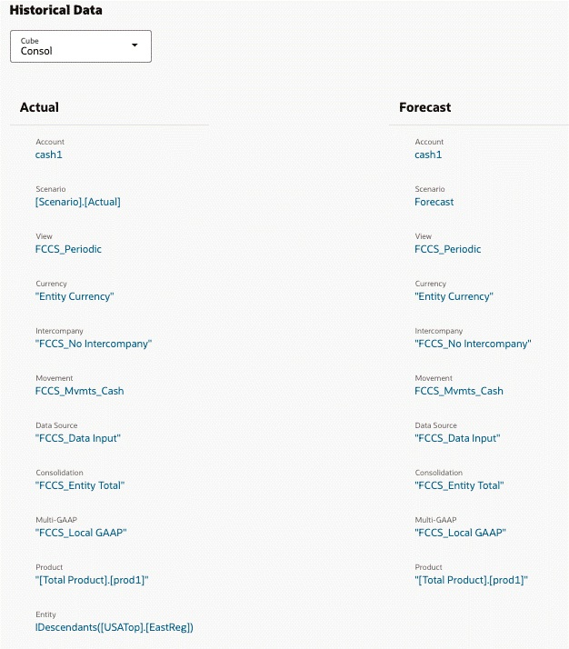

  6. Definieren Sie auf der Seite Segment definieren das Datensegment für die Analyse historischer Daten (Ist und Prognose). Klicken Sie dann auf Weiter.
    Segment für Abweichungs-Insight definieren
    Hinweise zur Verwendung übergeordneter Elemente mit dynamischer Berechnung in der Segmentdefinition finden Sie unter Elemente mit dynamischer Berechnung in Insights verwenden.
