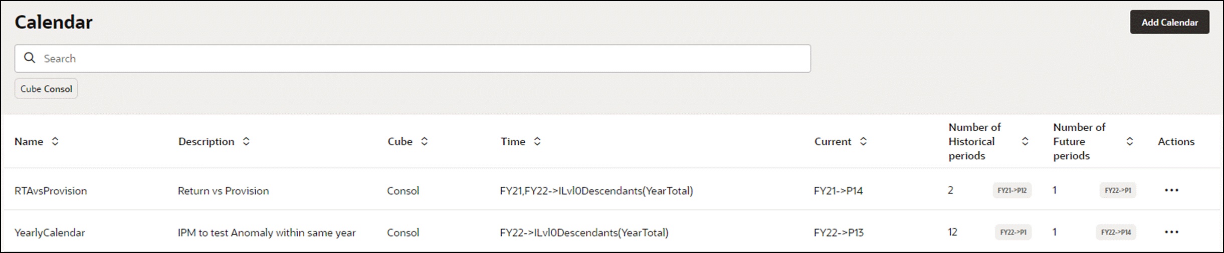

  1. Klicken Sie in der Registerkarte Kalender auf Kalender hinzufügen.
  2. Geben Sie einen Namen und eine Beschreibung für den Kalender ein.
  3. Wählen Sie in der Spalte Cube die Cubes aus, für die der Kalender gilt.
  4. Geben Sie in der Spalte Zeit die Zeitdefinition für den Kalender an, indem Sie das Jahr und die Periode für den Start des Kalenders auswählen. Sie können bestimmte Elemente auswählen oder Substitutionsvariablen verwenden.
    Zeit umfasst alle historischen und zukünftigen Perioden, die für die Vorhersagen benötigt werden.
  5. Geben Sie in der Spalte Aktuell den Start der Vorhersageperiode an. Die vorherige Periode ist das Ende der historischen Daten. Sie können Substitutionsvariablen auswählen, damit die Vorhersage die Periode und das Jahr basierend auf den eingerichteten Substitutionsvariablen festlegt. So müssen Sie den Kalender nicht jeden Monat ändern.
  6. Geben Sie die Anzahl der historischen Perioden und die Anzahl der zukünftigen Perioden ein.
    Die Anzahl der historischen Perioden und die Anzahl der zukünftigen Perioden, die Sie eingeben, müssen zu Elementauswahlen führen, die innerhalb des für den Kalender definierten Bereichs liegen. Wenn z.B. der Kalenderbereich als FY20 bis FY25, Lev0Descendants(YearTotal) und die aktuelle Periode als Jan->FY24 definiert sind, können Sie für historische Perioden maximal 48 Perioden (4 Jahre) eingeben. Jede Zahl größer als 48 führt zu einem Fehler. Gleichermaßen können Sie für zukünftige Perioden maximal 24 Perioden (2 Jahre) eingeben. Jede Zahl, die größer als 24 ist, führt zu einem Fehler, da alle Angaben ab Jan FY26 nicht Teil des Kalenderbereichs sind.
    Figure 11-2 Jahreskalender für historischen Datumsbereich von P1, GJ22 bis P12, GJ22
  7. Klicken Sie auf Speichern Symbol "Speichern".
