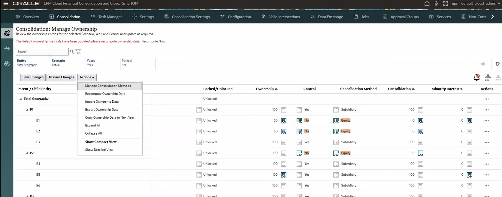

Ansichten für Seite "Anteil verwalten" auswählen
  • Kompaktansicht - Wenn Sie die Seite "Anteil verwalten" öffnen, wird standardmäßig diese Ansicht angezeigt. Sie zeigt Statussymbole für aktuelle Anteilsdaten und den Status von Daten aus früheren Perioden an, damit Sie schnell und einfach erkennen können, ob sich Einstellungen geändert haben. Ein hellgraues Symbol neben einer Spalte gibt an, dass die aktuellen Anteilsdaten im Vergleich zu den Daten der vorherigen Periode unverändert sind. Ein blaues Symbol gibt an, dass die Anteilsdaten seit der vorherigen Periode geändert wurden. Beispiel: Wenn Sie den Mauszeiger über das Symbol "Konsolidierungsmethode" bewegen, wird "Eigenkapital" als aktuelle Einstellung und "Tochtergesellschaft" als vorherige Einstellung angezeigt.
    Wählen Sie in der Dropdown-Liste Aktionen die Option Kompaktansicht anzeigen aus.
  • Detaillierte Ansicht - Wählen Sie diese Ansicht aus, wenn Sie detaillierte Daten für "Aktuell" und "Vorher" in Spalten vergleichen möchten, anstatt sie mit Symbolen anzuzeigen. In dieser Ansicht ist jeder Header der obersten Ebene in "Vorher" und "Aktuell" unterteilt, damit Sie die Spalten einfach vergleichen können.
    Wählen Sie in der Dropdown-Liste Aktionen die Option Detailansicht anzeigen aus.

Fenster "Anteil verwalten"
