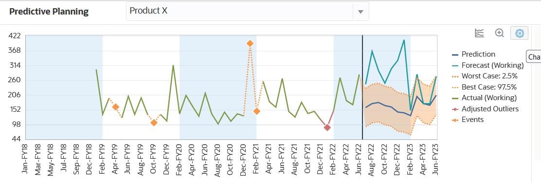

  1. Klicken Sie in einem Formular oder Ad-hoc-Raster auf Aktionen, Predictive Planning. Die Vorhersage wird ausgeführt, und unter dem Formular wird ein Ergebnisbereich mit einem Diagramm und ausführlichen Informationen zur Vorhersage geöffnet.
    Wenn dem Formular kein Kalender zugeordnet ist, werden Sie aufgefordert, einen Kalender auszuwählen, bevor die Vorhersage ausgeführt werden kann. Wählen Sie einen Kalender aus, der der im Formular definierten Granularität entspricht. Diese Auswahl wird mit dem Formular gespeichert.
    Anhand der Ergebnisse können Sie die vorhergesagten Werte mit den prognostizierten Werten für jedes Element vergleichen.
    Ereignisse in Predictive Planning für ein Webformular
    Je nach Diagrammeinstellungen gilt Folgendes:
    • Die historischen Daten werden links neben der vertikalen Trennlinie als grüne Datenreihe angezeigt. Administratoren legen das Szenario/die Version für historische Datenwerte fest.
    • Der Basisfall für die vorhergesagten Daten wird rechts neben der vertikalen Trennlinie als blaue Datenreihe angezeigt.
    • Die vorhergesagte Datenreihe wird durch gepunktete Linien begrenzt, die für die oberen und unteren Vorhersageintervalle stehen und den Bereich zwischen dem vorhergesagten Best-Case- und Worst-Case-Szenario kennzeichnen.
    • Die Prognosewerte werden auf der rechten Seite des Diagramms als rote Datenreihe angezeigt. Im Diagramm wird für jedes Szenario im Formular eine Datenreihe angezeigt.
    • Wenn das Formular über einen Kalender mit zugeordneten Ereignissen verfügt, werden diese Ereignisse als orangefarbene Rauten im Abschnitt mit den historischen Daten angezeigt.

  2. Um die vorhergesagten Werte für ein anderes Element anzuzeigen, wählen Sie das Element aus der Elementliste im Ergebnisbereich aus, oder klicken Sie im Rasterbereich auf die Zeile für das Element.
    Der Vorhersagebereich wird aktualisiert, sodass die historischen Trends und Vorhersagen für jedes Element im Formular angezeigt werden.
