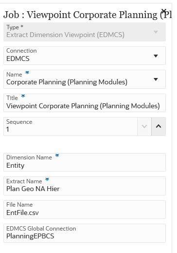

Nachfolgend sind Beispiele für die Parameter des Jobtyps "Dimensionsansichtspunkt extrahieren (EDMCS)" aufgeführt, wobei "Entity" die zu extrahierende Dimension ist.
Die Abbildung zeigt einen Job des Typs "Dimensionsansichtspunkt extrahieren (EDMCS)".
