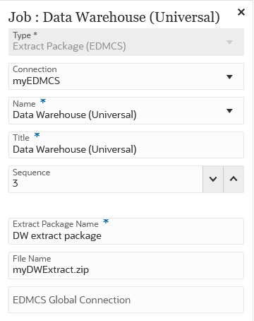

Dateiname
Geben Sie den Namen der Zieldatei an, in die extrahiert werden soll. Der Dateiname muss die Erweiterung .zip enthalten. Wenn das Extraktionspaket mit einer Verbindung konfiguriert und der Parameter "ZIP-Extraktion" deaktiviert ist, werden Extraktionspaketdateien einzeln in das globale Verbindungsziel geschrieben.

EDMCS Globale Verbindung
Geben Sie den Namen der globalen Oracle Enterprise Data Management Cloud-Verbindung an, in die Extraktionspaketergebnisse geschrieben werden sollen, wenn eine Verbindung statt der Staging Area von Oracle Enterprise Data Management Cloud das Extraktionsziel ist.

Nachfolgend sind Beispielparameter des Jobtyps "Extraktionspaket (EDMCS)" aufgeführt.
Die Abbildung zeigt Pakete des Jobs "Extraktionspaket (EDMCS)".
