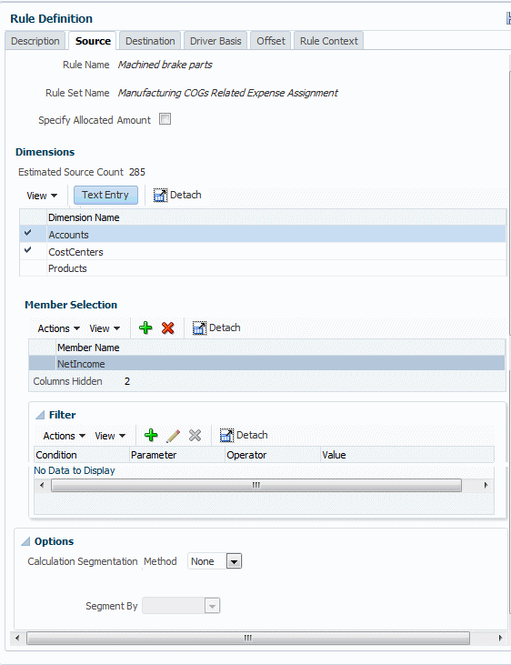

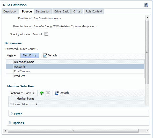

Klicken Sie in einer geöffneten Umlageregel auf die Registerkarte Quelle (Abbildung 8-8).
Abbildung 8-8 Registerkarte "Quelle" des Bereichs "Regeldefinition" für Umlageregeln
Wählen Sie die Dimension und das Element mit den umzulegenden Daten aus. Wenn Sie ein übergeordnetes Element auswählen, werden alle abhängigen Elemente ebenfalls ausgewählt.
Optional: Filtern Sie die Elemente im Bereich Elementauswahl. Informationen hierzu finden Sie unter Dimensionselemente filtern.

Optional: Klicken Sie auf Optionen, um eine Berechnungssegmentierungsmethode auszuwählen, die verwendet werden soll, wenn es bei sehr großen Modellen zu Skalierungsproblemen kommt (Berechnungssegmentierungen verwenden).
Wenn Oracle die Verwendung dieser Funktion empfiehlt, klicken Sie auf eine der folgenden Optionen:
Automatisch, damit das System entscheidet, welche Dimension und welche Ebene verwendet wird
Manuell, um die zu verwendende Dimension und Ebene selbst zu bestimmen
Nicht angegeben (Standardeinstellung), um keine Segmentierung zu verwenden
Wenn Sie alle Informationen zur Verrechnung eingegeben haben, klicken Sie auf "Speichern"
Im nächsten Schritt wird ein Ziel für die umgelegten Daten eingegeben.
In Abbildung 8-9 ist dargestellt, dass Bearbeitete Bremsenteile im Regelset für die Zuweisung von Ausgaben im Zusammenhang mit Fertigungsumsatzkosten Daten aus dem Element "Nettoeinkommen" der Accounts-Dimension sowie aus einigen Elementen der CostCenters-Dimension abruft.
Abbildung 8-9 Beispiel für eine definierte Umlagequelle
