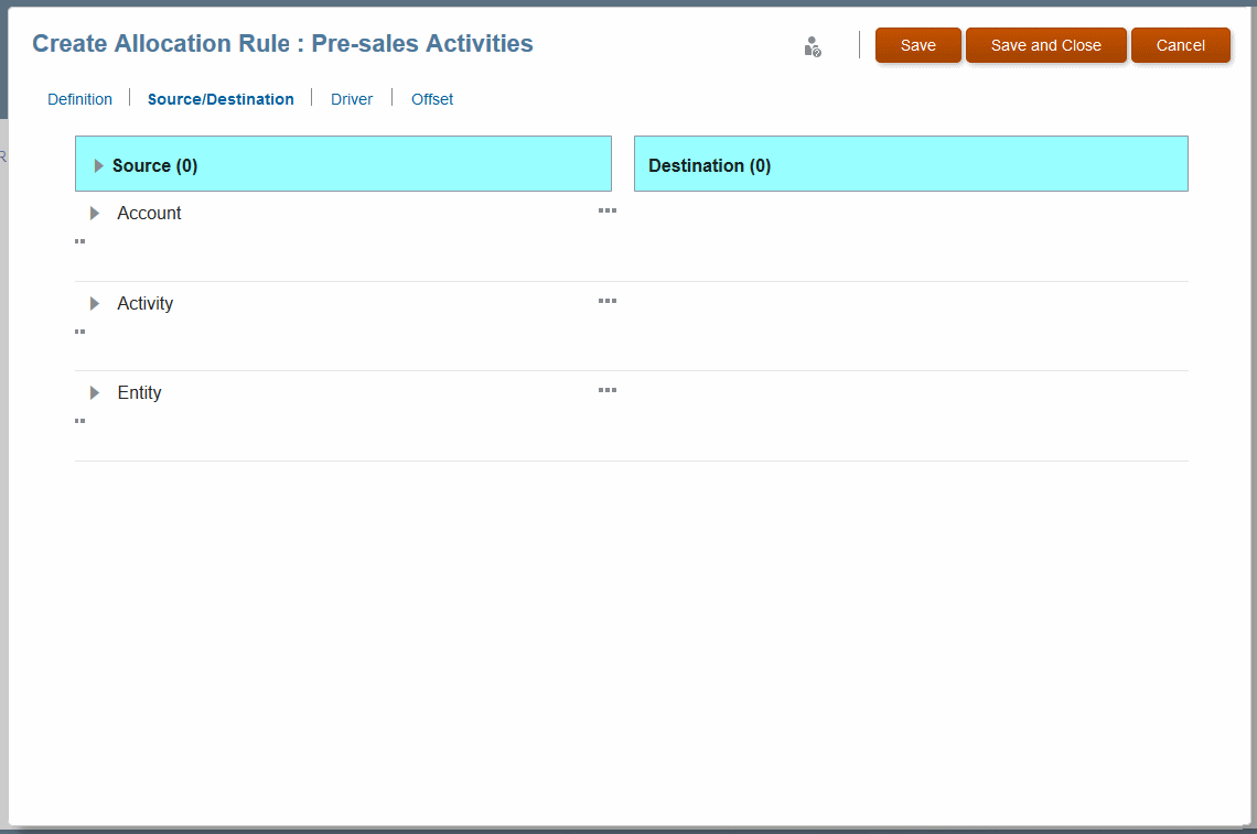

  1. Klicken Sie im Fenster Umlageregel erstellen für die neue Regel auf Quelle/Ziel, um diese Seite im Fenster Umlageregel erstellen zu öffnen.
    Abbildung A-6 Seite "Quelle/Ziel" des Fensters "Umlageregel erstellen"
    Geben Sie die erforderlichen Informationen ein, wie in den folgenden Schritten beschrieben.
  2. Die der Regel zugeordneten Dimensionen sind unter Quelle aufgeführt. Klicken Sie zum Anzeigen von Elementen unter den Dimensionsnamen, und klicken Sie im Feld Element hinzufügen auf Schaltfläche "Suchen" (Suchen).
