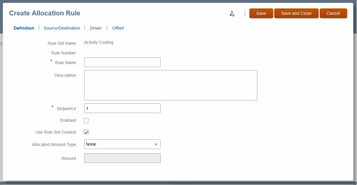

    Das Fenster Umlageregel erstellen wird auf der Seite Definition geöffnet.
    Abbildung A-5 Seite "Definition" des Fensters "Umlageregel erstellen"
    Seite "Definition" des Fensters "Umlageregel erstellen" wie unten beschrieben
  6. Geben Sie einen Namen für die Regel ein.
  7. Optional: Geben Sie im Feld Beschreibung eine Beschreibung der Regel ein.
  8. Geben Sie eine Nummer für die Abfolge ein, um die Reihenfolge zu bestimmen, in der die Regel innerhalb des Regelsets ausgeführt wird.
    Regeln mit identischer Abfolgenummer werden gleichzeitig ausgeführt, wenn die parallele Berechnung für das Regelset aktiviert ist und die Computerhardware dies unterstützt.
  9. Optional: Wählen Sie Aktiviert aus, um die Regel beim Ausführen der Berechnung als aktiv zu kennzeichnen.
  10. Optional: Wählen Sie Regelsetkontext verwenden aus, um den Regelsetkontext anzuwenden, sofern er definiert wurde.
    Wenn ein globaler Kontext für die Anwendung aktiviert wurde, wird dieser ebenfalls angewendet.
  11. Geben Sie unter Umgelegter Betragstyp an, ob der Umlagebetrag als Prozentsatz oder als Währung interpretiert werden soll, und geben Sie anschließend den Betrag ein.
  12. Wenn die Definition des Regelsets abgeschlossen ist, klicken Sie auf Speichern.
