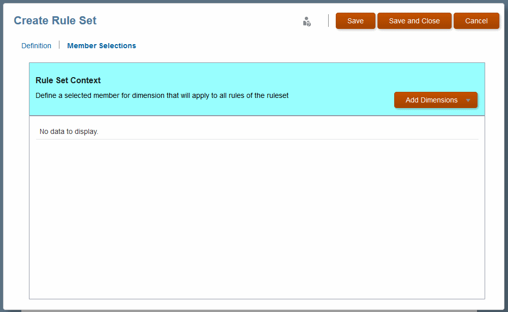

  2. Klicken Sie im Fenster Regelset erstellen auf Elementauswahl.
    Die Seite Elementauswahl wird geöffnet.
    Abbildung A-3 Fenster "Regelset erstellen", Seite "Elementauswahl"
    Seite "Elementauswahl" des Fensters "Regelset erstellen", wie oben beschrieben ausgefüllt.
  3. Erstellen Sie den Regelsetkontext, indem Sie eine Standarddimension und Standardelemente auswählen, die für alle Regeln in diesem Regelset verwendet werden sollen. Klicken Sie auf Dimension hinzufügen.

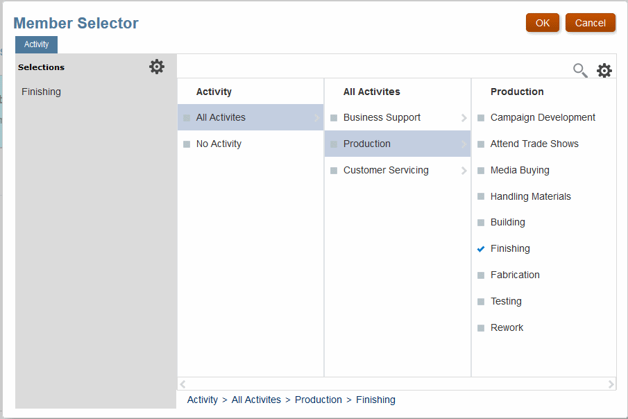

  6. Wählen Sie Elemente auf jeder Ebene aus, um einen Drilldown durchzuführen, und wählen Sie Elemente aus, die allen Regeln im Regelset zugewiesen werden sollen.
    Abbildung A-4 Elementauswahl für Regelsetkontext
    Verwenden Sie dieses Dialogfeld, um einen Drilldown auszuführen und Elemente auszuwählen.
  7. Sie können auf Schaltfläche "Einstellungen" (Einstellungen) klicken, um die Auswahl zu löschen, um zu filtern, um Aliasnamen anzuzeigen, um die Anzahl der Elemente anzuzeigen oder um einen Aktualisierungsvorgang durchzuführen.
