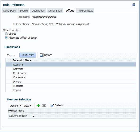

  1. Klicken Sie in einer geöffneten Umlageregel auf die Registerkarte für die Verrechnung (Abbildung 8-13).
    Abbildung 8-13 Registerkarte für Verrechnung des Bereichs "Regeldefinition" für Umlageregeln
    Geben Sie die erforderlichen Informationen ein, wie in den folgenden Schritten beschrieben.
  2. Wählen Sie aus, ob Verrechnungsdaten in die Schnittmenge der Quelle oder in eine alternative Verrechnungsposition geschrieben werden sollen.
  3. Wenn Sie Alternative Verrechnungsposition auswählen, müssen Sie auch die Dimension und das Element mit den Treiberdaten auswählen.
    Hinweis:
    Für alle Dimensionen, für die KEINE Elementauswahl vorgenommen wird, wird dasselbe Element wie in der Quelle verwendet. Geben Sie Elemente ein, um anzugeben, wie sich die Verrechnungsposition von der Quelle UNTERSCHEIDEN sollte.
  4. Wenn Sie alle Informationen zur Verrechnung eingegeben haben, klicken Sie auf "Speichern" Schaltfläche "Speichern".
