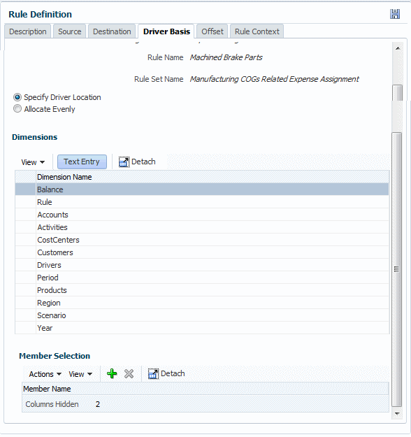

  1. Klicken Sie in einer geöffneten Regel auf die Registerkarte Treiberbasis.
    Abbildung 8-11 Registerkarte "Treiberbasis" des Bereichs "Regeldefinition" für Umlageregeln
    Geben Sie die erforderlichen Informationen ein, wie in den folgenden Schritten beschrieben.
  2. Geben Sie an, ob Daten nach Verhältnis (Treiberort angeben) oder gleichmäßig (Gleichmäßig umlegen) umgelegt werden sollen.
  3. Wenn Sie Treiberort angeben auswählen, müssen Sie auch die Dimension und das Element mit den Treiberdaten auswählen, z.B. "Headcount".

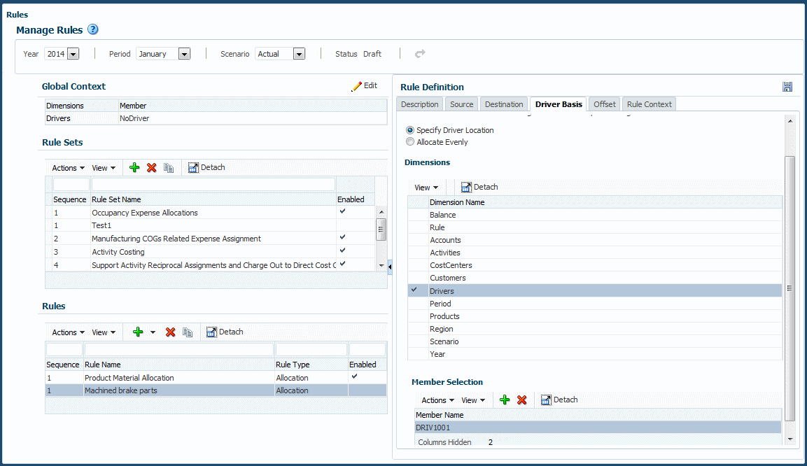

Die folgende Abbildung zeigt den Standort eines Treibers, der beim Umlegen von Daten für die Regel Bearbeitete Bremsteile angewendet werden soll, das Element DRIV1001 der Drivers-Dimension.
Abbildung 8-12 Beispiel für die Auswahl des Treiberorts
Diese Abbildung zeigt die Auswahl eines Umlagetreiberorts, wie im vorherigen Absatz beschrieben.
