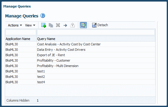

Im Fenster Abfragen verwalten werden alle Abfragen angezeigt, die für Sie verfügbar sind (Abbildung 13-1).
Abbildung 13-1 Fenster "Abfragen"
Klicken Sie auf
, oder wählen Sie Aktionen, Abfrage erstellen aus.
Der Assistent für neue Abfragen wird geöffnet.

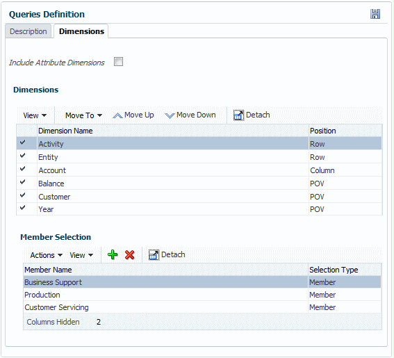

Klicken Sie auf Dimensionen, um Dimensionsauswahlen zu prüfen und zu bearbeiten (Abbildung 13-2).
Standardmäßig werden alle Dimensionen in der Modellstruktur der Anwendung angezeigt, mit Ausnahme von Attribute-Dimensionen.
Hinweis:
Um Attribute-Dimensionen anzuzeigen, wählen Sie in der Registerkarte Dimensionen die Option zum Einschließen von Attribute-Dimensionen aus.
Abbildung 13-2 Registerkarte "Dimensionen" im Fenster "Abfragedefinition"
Jeder Dimension ist eine standardmäßige Position zugewiesen. Um die Position zu ändern, wählen Sie die Position aus, öffnen Sie die Liste Verschieben nach, und wählen Sie die neue Position aus: Zeile, Spalte oder POV (Smart View-POV).
Optional: Mit Nach oben und Nach unten können Sie die Position einer hervorgehobenen Dimension in der Abfrage innerhalb ihrer Position ändern.
Optional: Wählen Sie eine Dimension aus, und verwenden Sie den Bereich Elementauswahl, um Elemente hinzuzufügen oder zu entfernen und die Spaltenanzeige zu ändern.
In der Liste werden alle Dimensionselemente angezeigt, einschließlich alternativer Hierarchien und des Elements "NoMember". Da für Ebenen, alternative Hierarchien, gemeinsame Elemente und Basiselemente keine Beschränkungen bestehen, können Sie jedes beliebige Element auswählen.
