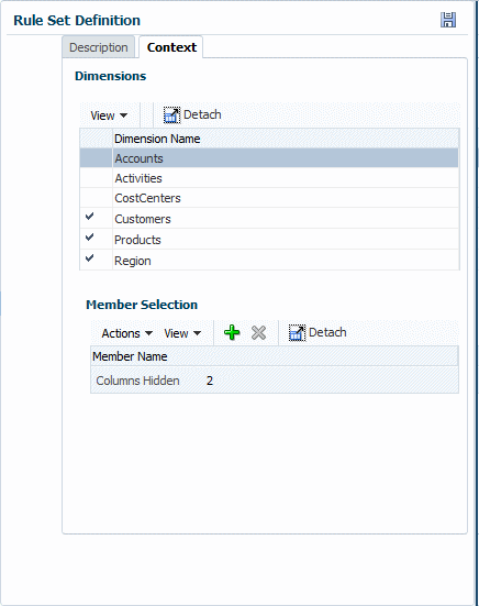

Wählen Sie im Bereich Regelsets ein Regelset aus, und klicken Sie auf die Registerkarte Kontext(Abbildung 8-4).
Abbildung 8-4 Definitionsbereich für Regelsetkontext
Wählen Sie in der Registerkarte Kontext (Abbildung 8-4) eine Dimension aus, die für alle Regeln in diesem Regelset gilt.
Hinweis:
POV-Dimensionen und im globalen Kontext definierte Dimensionen können nicht ausgewählt werden.
Klicken Sie im Bereich Elementauswahl auf
, oder wählen Sie Aktionen, Element hinzufügen aus (Abbildung 8-5).

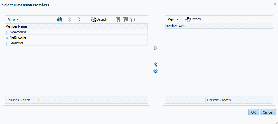

Abbildung 8-5 Dialogfeld "Dimensionselemente auswählen"
Klicken Sie im Dialogfeld Dimensionselemente auswählen auf das Symbol vor den aufgeführten Elementen, um sie auf ihrer untersten Ebene zu öffnen.
Wählen Sie die Elemente aus, die auf alle Regeln angewendet werden sollen, und verschieben Sie sie über die Pfeilschaltflächen in die Liste "Ausgewählt" auf der rechten Seite des Dialogfeldes Dimensionselemente auswählen.

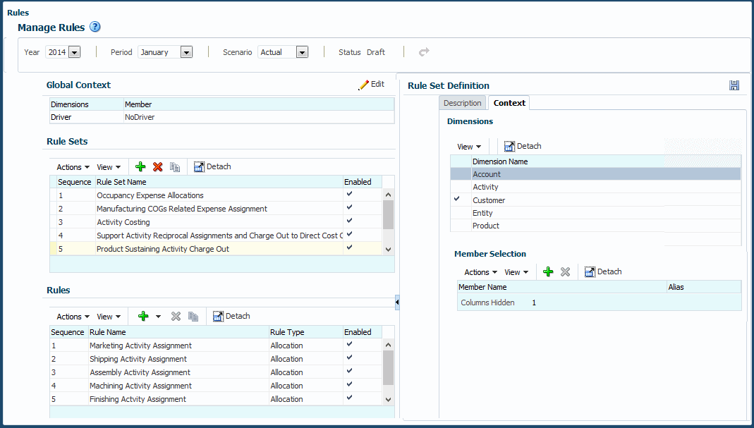

Alle ausgewählten Kombinationen aus Dimensionen und Elementen werden jetzt auf neue, für den ausgewählten POV erstellte Regeln angewendet.
Abbildung 8-6 zeigt, dass die Customer-Dimension als Regelsetkontext für das Regelset "Product Sustaining Activity Charge Out" (Abfolgenummer 5) aktiviert ist.
Abbildung 8-6 Beispiel für einen für das Regelset "Product Sustaining Activity Charge Out" definierten Regelsetkontext
