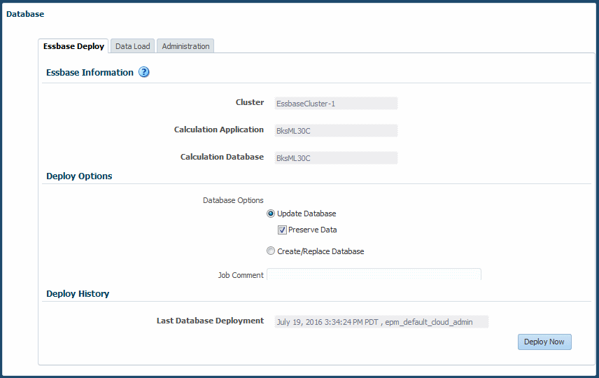

  1. Klicken Sie auf Navigatorschaltfläche, Datenbank.
    Das Fenster Datenbank wird angezeigt (Abbildung 10-1).
    Abbildung 10-1 Fenster "Essbase-Deployment"
    In der Registerkarte "Essbase-Deployment" werden die in den folgenden Schritten beschriebenen Informationen angezeigt.
  2. Bestätigen Sie, dass die Registerkarte Essbase-Deployment ausgewählt ist.
  3. Prüfen Sie unter Essbase-Informationen die folgenden Informationen:
    • Cluster zeigt den Namen des Oracle Essbase-Datenbankservers an, der die Anwendung enthält.
    • Berechnungsanwendung zeigt den Namen der Anwendung an, die bereitgestellt wird.
    • Berechnungsdatenbank zeigt den Namen der Essbase-Datenbank an, in der die Anwendung bereitgestellt wird.
  4. Wählen Sie unter Deployment-Optionen geeignete Datenbankoptionen zum Bereitstellen der Datenbank aus:
    • Bei der ersten Bereitstellung einer Datenbank sind alle Auswahlmöglichkeiten ausgeblendet. Mit dieser Option wird die gesamte Datenbank erstmalig erstellt.
    • Um eine vorhandene Datenbank erneut bereitzustellen, wählen Sie Datenbank aktualisieren aus, um vorhandene Artefakte und Eigenschafteneinstellungen in der neuen Datenbank beizubehalten und die Modellstruktur so zu ändern, dass sie aktuelle Metadaten darstellt.
      Hinweis:
      Benutzer mit der Rolle "Serviceadministrator" oder "Poweruser" können diese Option verwenden.
      Optional: Wählen Sie Daten beibehalten aus, um den Essbase-Cube zu erstellen und neu zu strukturieren, während die Daten beibehalten werden. Abhängig von der Größe der Modellstruktur und der vorhandenen Datenmenge kann dieser Vorgang längere Zeit dauern.
    • Wählen Sie alternativ die Option Datenbank erstellen/ersetzen aus, um die Datenbank und die Anwendungen vollständig zu entfernen und neu zu erstellen.
      Achtung:
      Nur Benutzer mit der Rolle "Serviceadministrator" können diese Option verwenden. Wenn Sie planen, diese Option auszuwählen, müssen Sie Ihre Daten zunächst sichern und sie dann selbst neu laden, wenn die Datenbank neu erstellt wurde.
