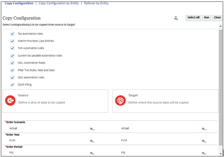

So kopieren Sie Konfigurationen:
  1. Wählen Sie auf der Homepage die Optionen Anwendung, Konfiguration aus.
  2. Klicken Sie auf Kopierkonfiguration, und wählen Sie anschließend die Registerkarte Kopierkonfiguration aus.
  3. Wählen Sie unter Aus der Quelle in das Ziel zu kopierende Daten auswählen die Optionen aus, die Sie in die Konfiguration einschließen möchten:
    • Steuerautomatisierungsregeln
    • Entitys für Verluste aus Interimssteuerrückstellung
    • TAR-Automatisierungsregeln
    • Automatisierungsregeln für aktive Steuerverbindlichkeiten
    • Automatisierung von Nettobetriebsverlust
    • CbCR-Automatisierungsregeln
    • CbCR-Veranlagung
    Hinweis:
    Die folgenden Funktionen werden nur im Fenster "Kopierkonfiguration" angezeigt, wenn die Funktion für die Anwendung aktiviert wurde:
    • Entitys für Verluste aus Interimssteuerrückstellung, wenn "Interimsrückstellung" in der Anwendung aktiviert ist
    • CbCR-Automatisierungsregeln und CbCR-Veranlagung, wenn CbCR in der Anwendung aktiviert ist
    Für jede ausgewählte Funktion weiß die Konfiguration, welche Schnittmengen erforderlich sind. Sie müssen keine weiteren Auswahlen, wie z.B. Dimensionselemente usw., vornehmen.
    Copy_Configuration
    Hinweis:
    Wenn Sie die Konfigurationskopie für einen bestimmten Konfigurationstyp nicht ausführen möchten, deaktivieren Sie diese Konfiguration, indem Sie die Option Alle auswählen auswählen und die betreffende Option deaktivieren.
  4. Geben Sie unter Quelle die Werte für Szenario, Jahr und Periode ein, die Sie als zu kopierenden Quell-POV verwenden möchten.
  5. Geben Sie unter Ziel die Werte für Szenario, Jahr und Periode ein, die Sie als Ziel-POV verwenden möchten, an den die Daten kopiert werden.
    Hinweis:
    Mit Ausnahme der Zielperiode sind alle Auswahlen für das Ziel Einzelauswahlen. Sie können für die Kopierkonfiguration mehrere Zielperioden auswählen. Geben Sie mehrere Zielperioden durch ein Komma getrennt ein, nicht durch ein Leerzeichen (z.B. P1,P2,P3,P4). Stellen Sie sicher, dass die Quellperiode nicht als eine der Zielperioden verwendet wird, wenn das Quellszenario und -jahr mit dem Zielszenario und -jahr identisch sind.
