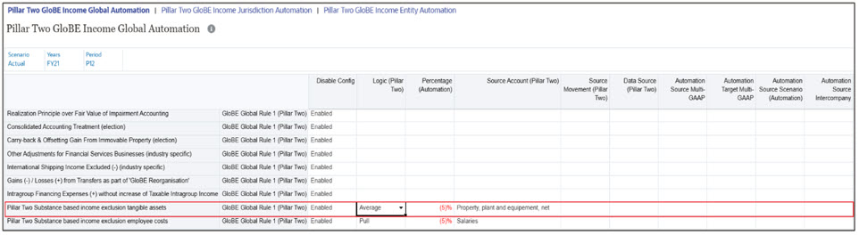

      Das folgende Beispiel zeigt ein Konto für Sachanlagen mit substanzbasiertem Freibetrag und der Logik "Durchschnitt".
