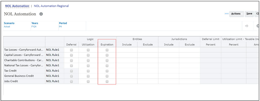

Die Spalte Ablauf kann für alle Perioden ausgewählt werden. Die tatsächlichen Berechnungen finden allerdings nur in P12 statt. So können Sie Regeln zur Automatisierung von Nettobetriebsverlusten zwischen Perioden kopieren.
Auswählbare Ablaufspalte
