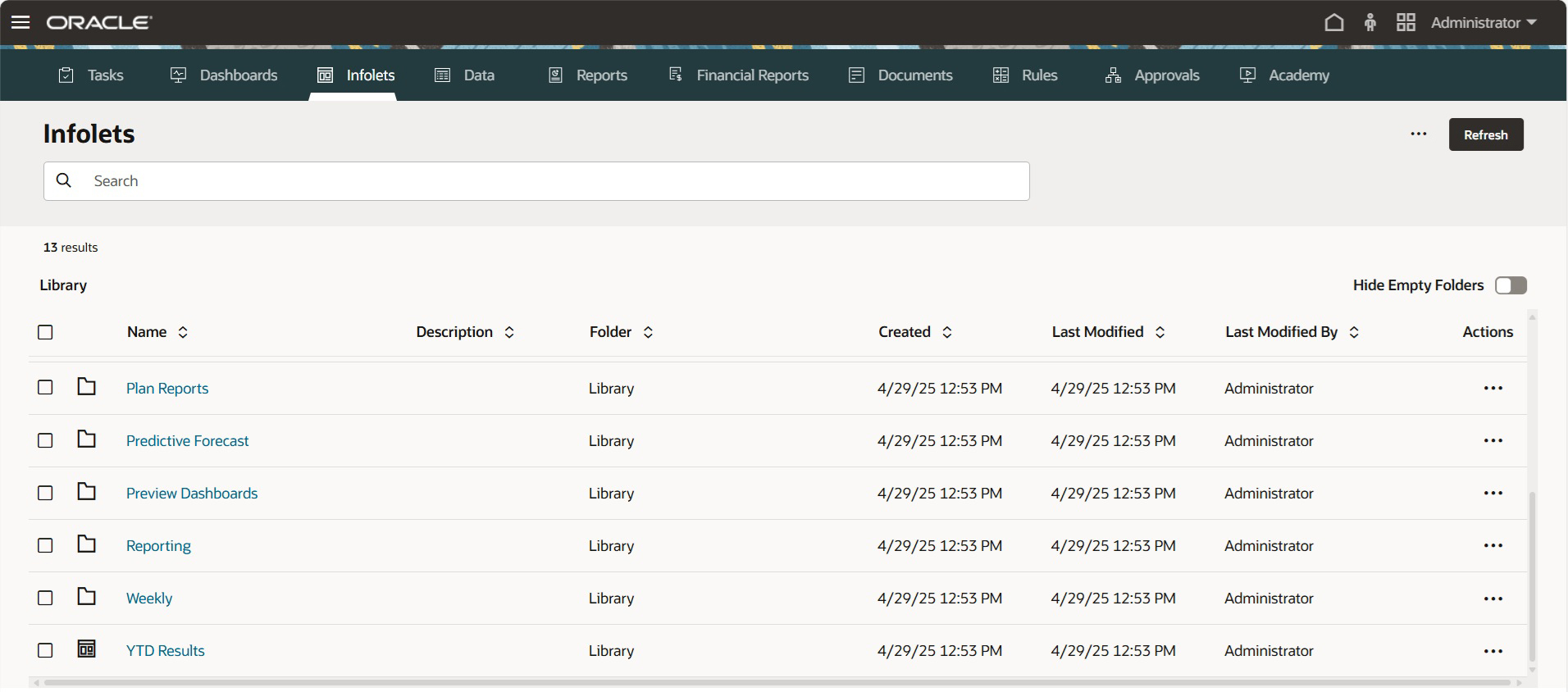

  1. Klicken Sie auf der Homepage auf Infolets.
    Abbildung der Seite "Infolets" in der standardisierten Benutzeroberfläche
  2. Um ein Infolet zu öffnen, klicken Sie auf seinen Namen.
    Dadurch wird das Infolet in der Laufzeitumgebung geöffnet.
