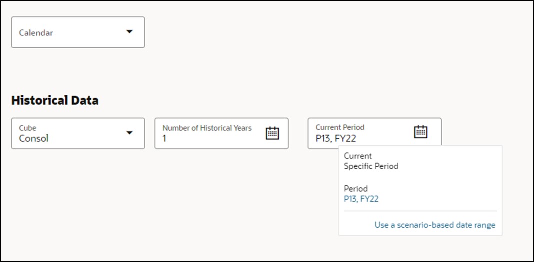

  5. Wählen Sie auf der Seite Kalender auswählen einen gewünschten Kalender aus, und klicken Sie auf Weiter. Wenn Sie einen Kalender auswählen, wird der Abschnitt Historische Daten mit Details aus dem ausgewählten Kalender ausgefüllt.
    Wenn Sie keinen Kalender auswählen, können Sie diese Optionen selbst auswählen.
    Kalender auswählen

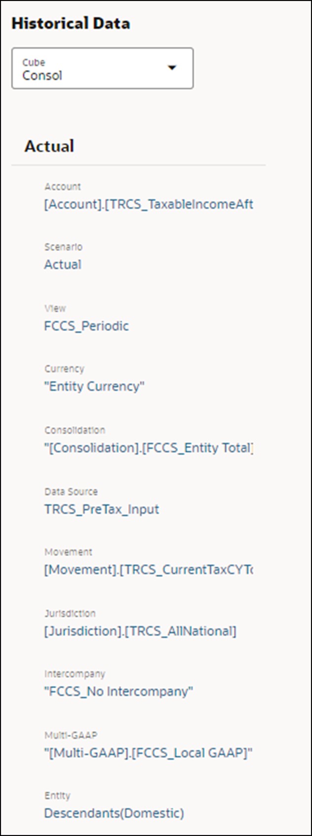

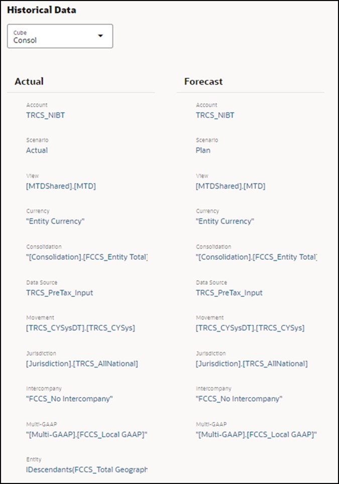

  6. Definieren Sie auf der Seite Segment definieren das Datensegment für die Analyse historischer Daten (Ist und Prognose). Klicken Sie dann auf Weiter.
    Beispiel: Prognose- und Abweichungs-Insight für automatisierten NIBT-Kontowert für alle Nachfolger der Entity der Gesamtgeografie:
    Segment für Abweichungs-Insight definieren
    Beispiel: Anomalie-Insight für Vorsteuerwert des steuerpflichtigen Einkommens zwischen P12 und Periode für Anpassung an Vorjahr:
    Segment für Anomalie-Insight definieren

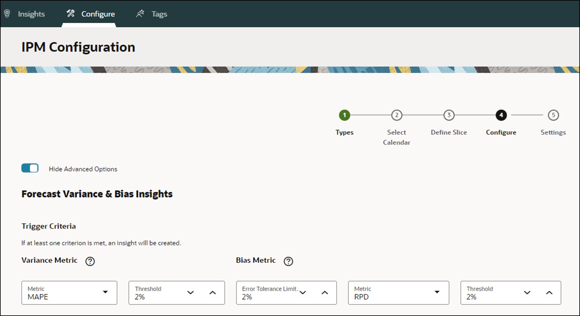

  7. Konfigurieren Sie auf der Seite Konfigurieren die Insights, indem Sie die Fehlertoleranz und die Schwellenwerte für Insights definieren. Klicken Sie dann auf Weiter. Der IPM-Konfigurator wählt die Standardkennzahlen für die Analyse aus.
    • Insights für Prognoseabweichung und -bias: Wählen Sie einen Prozentsatz für die Fehlertoleranz aus, mit dem die prozentuale Abweichung zwischen von Planern übermittelten historischen Prognosen und Istwerten definiert wird, die im akzeptablen Bereich liegt. Wenn die prozentuale Abweichung den Fehlertoleranzgrenzwert überschreitet, gilt die Berechnung als Biasberechnung.
      Beispiel: Wenn Sie 0,05 eingeben, wird jede Differenz von mindestens 5 % zwischen historischen Prognosen und historischen Istdaten als signifikante Abweichung betrachtet (und gilt entweder als Unter- oder Überprognose). Dies löst eine Insight aus.
      Sie können die Kennzahl und den Schwellenwert für die Abweichung auf der Seite Erweiterte Optionen auswählen oder ändern. Informationen hierzu finden Sie unter Zusätzliche Insight-Einstellungen konfigurieren.
      Eine Insight wird erzeugt, wenn entweder die Abweichung oder der Bias den festgelegten Schwellenwert überschreitet.
      Insight für Prognoseabweichung und -bias konfigurieren
