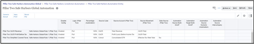

  1. Navigieren Sie zur Karte Konfiguration.
  2. Klicken Sie auf Automatisierung nach Safe Harbor.
    • Mithilfe der Automatisierung nach Safe Harbor können Sie die Daten aus Tax Provision (Consol-Cube) oder aus CbCR (CbCR-Cube) automatisieren.
    • Die vereinfachten abgedeckten Steuern nach Säule 2 sind so eingerichtet, dass die Gesamtsteuern aus "Konsolidierter effektiver Steuersatz" abgerufen werden.
    • Im nachfolgenden Beispiel werden der CbCR-Ertrag nach Säule 2 und der CbCR-Gewinn vor Steuern nach Säule 2 aus dem CbCR-Cube abgerufen.
      Beispiel: Safe Harbor-Regelungen konfigurieren

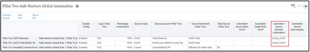

  • Wenn ein separates CbCR-Szenario erstellt wird, konfigurieren Sie das Quellszenario in der Automatisierungsregel.Quellszenario konfigurieren
  • Wenn Sie das CbCR-Szenario (Actual_CbCR) auswählen, müssen Sie CbCR als Quell-Cube auswählen. Andernfalls werden die Daten nicht als gültiges Movement-Quellelement abgerufen.
  • Wenn die Spalte Quell-Cube nicht ausgewählt ist, wird davon ausgegangen, dass der "Consol"-Cube der Quell-Cube ist.
  • Die Quellbewegung ist als CbCR-Summe erforderlich, wenn als Quell-Cube "CbCR" ausgewählt ist.
