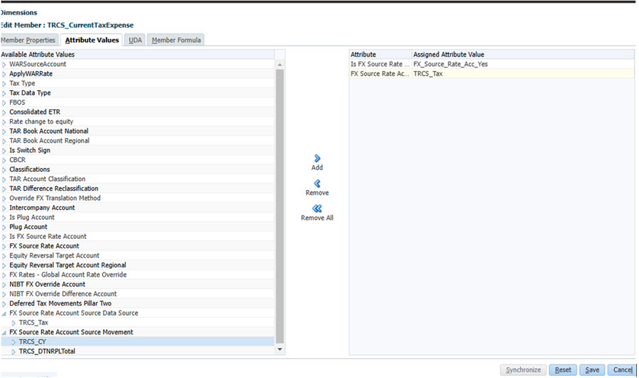

  1. Quelldatenquellen für Quellkonten taggen
    Fügen Sie für alle Datenquellen, die als Quelle für das Quellkurskonto dienen, das Attribut FX_Source_Rate_Acc_Source_DataSource_Yes hinzu. Dabei kann es sich um eine beliebige für Steuerkonten gültige Datenquelle handeln. Das Element kann über- oder untergeordnet sein. Wenn es übergeordnet ist, muss es jedoch dynamisch berechnet werden. Beispiel: Konfigurieren Sie TRCS_Tax als Quelldatenquelle für das Wechselkurs-Quellkonto für die Konten TRCS_NDefTaxTotal und TRCS_CurrentTaxExpense:
    Best Practice: Wenden Sie FX_Source_Rate_Acc_Source_DataSource_Yes auf die folgende Datenquelle an: TRCS_Tax.

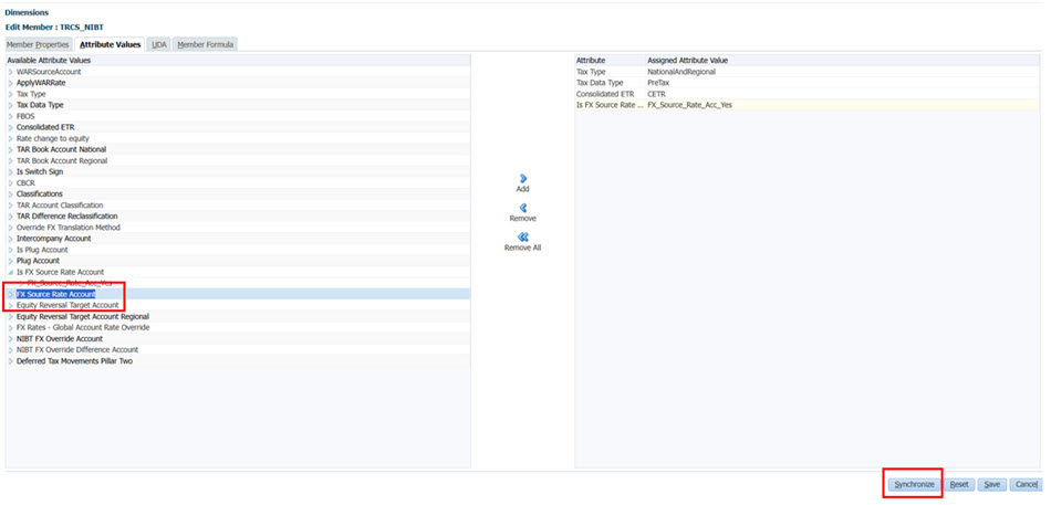

  3. Quellkonto taggen
    Fügen Sie für alle Konten, die als Quellkurskonten dienen, das Attribut FX_Source_Rate_Acc_Yes hinzu. Dabei kann es sich um ein beliebiges für die Gesamtbewegung des aktuellen Jahres gültiges Konto sowie um ein über- oder untergeordnetes Konto handeln. Beispiel: Konfigurieren Sie "NIBT" als Wechselkurs-Quellkonto für NIBT-Buchanpassungs- und NIBT-Neueinstufungskonten:
    Quellbewegungen für Quellkonten taggen
    Best Practice: Wenden Sie FX_Source_Rate_Acc_Yes auf die folgenden Konten an:

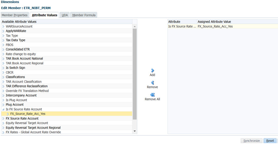

  4. Nach Bedarf neue Kurselemente für das Quellkonto erstellen

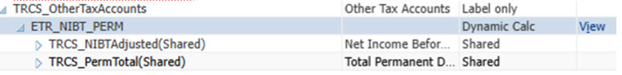

    Erstellen Sie nach Bedarf neue Quellkonten als Quellkurskonten. Beispiel: Erstellen Sie für das Formular "Konsolidierter effektiver Steuersatz" ein neues übergeordnetes Konto ETR_NIBT_PERM, um den kombinierten durchschnittlichen Satz von TRCS_NIBTAdjusted und TRCS_PermTotal zu verfolgen, da kein Out-of-the-box-Systemkonto zur Kombination dieser beiden Konten vorhanden ist. Das ist erforderlich, um den korrekten gewichteten Satz für TRCS_TaxForeignRateDifference zu ermitteln.
    Neues übergeordnetes Konto ETR_NIBT_PERM erstellen

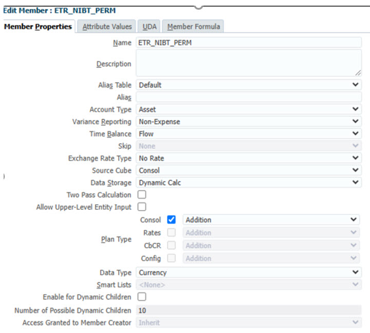

    Element ETR_NIBT_PERM bearbeiten
    Dimensionen: Element ETR_NIBT_PERM bearbeiten

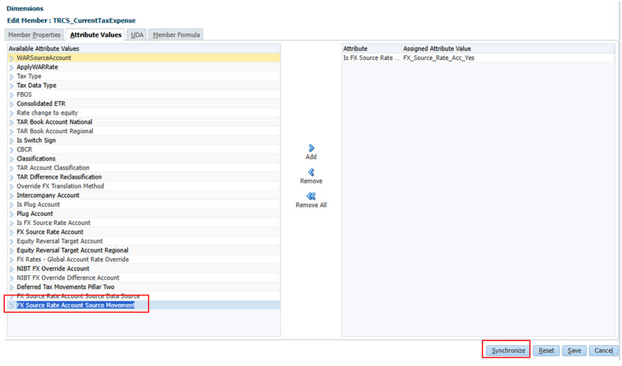

  5. Wechselkurs-Quellkonten auffüllen
    Nachdem Sie die Wechselkurs-Quellkonten konfiguriert haben, müssen Sie das Attribut "Wechselkurs nach Quellkonto" synchronisieren.
    Wechselkurs-Quellkonto auffüllen
  6. Quelldatenquelle für Wechselkurs-Quellkonto auffüllen
    Nachdem Sie die Datenquellen für den Wechselkurs nach Quellkonto konfiguriert haben, synchronisieren Sie das Attribut "Quelldatenquelle für Wechselkurs nach Quellkonto":
  7. Optional: Quellbewegungen für Wechselkurs-Quellkonto auffüllen
    Nachdem Sie die Wechselkurs-Quellkonten konfiguriert haben, synchronisieren Sie das Attribut "Quellbewegung für Wechselkurs nach Quellkonto":
