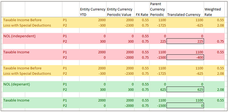

Mit Tax Reporting kann ein Zielkonto denselben Wechselkurs wie ein anderes Quellkonto verwenden. In einigen Fällen müssen Konten denselben Wechselkurs wie ein anderes Konto verwenden. Das kann bei Gutschrifts-, Verlust-, NIBT-Buchanpassungs- oder NIBT-Neueinstufungskonten und bei anderen Konten der Fall sein. Die umgerechneten Werte müssen konsistent dem folgenden Fluss folgen: Aktuelle Rückstellung -> latente Steuern -> effektiver Steuersatz -> Details zu Nettobetriebsverlust/-gutschrift -> CTP -> TARF
Der folgende Screenshot zeigt ein Beispiel:
Umgerechnete Werte
Wenn der Nettobetriebsverlust (siehe Mit Nettobetriebsverlusten (NOL)/-gutschriften arbeiten) mit einem anderen Wechselkurs als das steuerpflichtige Einkommen vor Verlust mit Sonderabzügen umgerechnet wird, ergibt sich ein inkonsistenter Wert in der übergeordneten Währung/Berichtswährung. Wenn der Nettobetriebsverlust jedoch mit dem Kurs des steuerpflichtigen Einkommens vor Verlust mit Sonderabzügen umgerechnet wird, ergibt sich der korrekte Wert in der übergeordneten Währung/Berichtswährung für das steuerpflichtige Einkommen.
