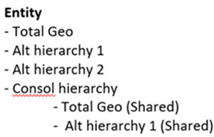

Um eine Konsolidierung für mehrere Entityhierarchien auszuführen, erstellen Sie eine neue Hierarchie, und verwenden Sie die obersten Elemente der Hierarchien, die Sie gleichzeitig konsolidieren möchten, in dieser neuen Konsolidierungshierarchie gemeinsam. Führen Sie die Konsolidierung von dort aus.
Beispiel:
Beispiel
Führen Sie dann die Konsolidierung mit der Consol-Hierarchie aus.
