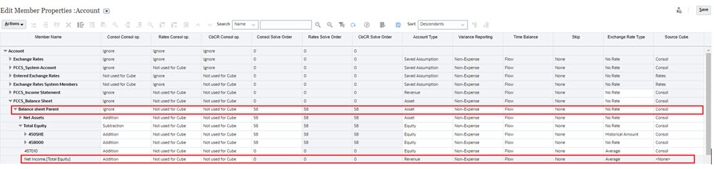

      • Verschieben Sie die Hierarchien "Net Assets" und "Total Equity" unter das neue übergeordnete Element (siehe Screenshot unten).
        "Balance Sheet Parent"
