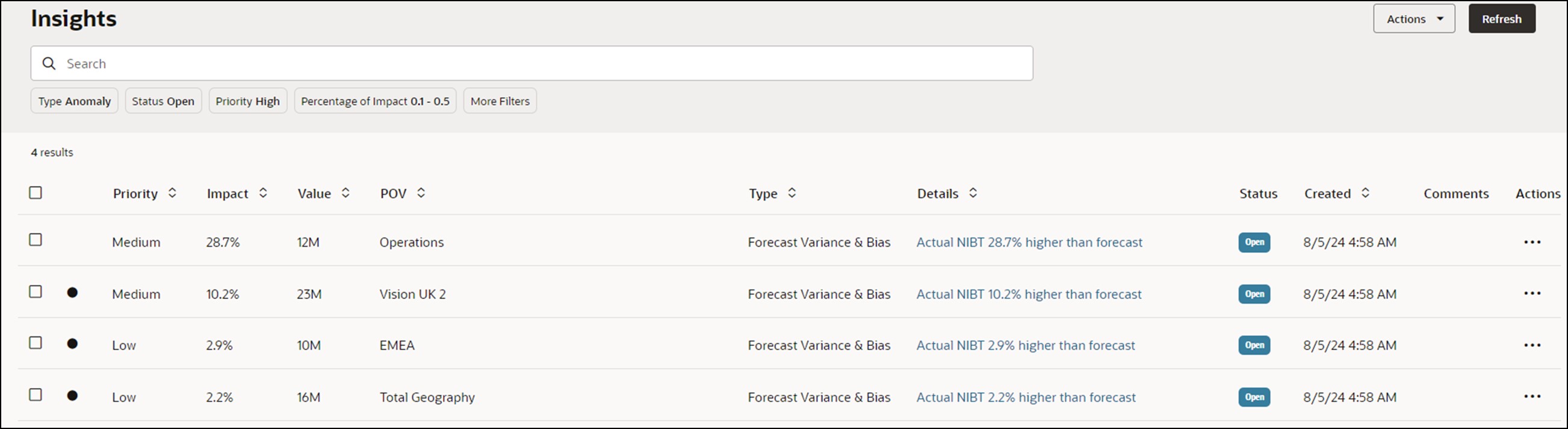

    Insight-Dashboard
    Jede Zeile auf dem Insights-Dashboard stellt eine Insight dar. Die Spalten stellen Attribute für jede Insight dar. Ungelesene Insights sind mit einem Indikator gekennzeichnet: Indikator für ungelesene Insights. Ihre Insights sind der Größe nach aufgelistet.
    • Bei der Priorität fallen die Insights in die Kategorien Hoch, Mittel und Niedrig. Dabei werden die Schwellenwerte für die Größe vom Administrator festgelegt.
    • Auswirkung gibt den relativen Betrag der Abweichung an. Sie können sich auf die Insights konzentrieren, die deutlichere Abweichungen oder einen höheren Betrag aufweisen.
    • Wert gibt den absoluten Betrag der Abweichung für diese Insight an.
  3. Um Details zu einer Insight anzuzeigen, klicken Sie im Menü Aktionen auf Details anzeigen. Sie können auch auf den Link in der Spalte Details auf dem Insights-Dashboard klicken.

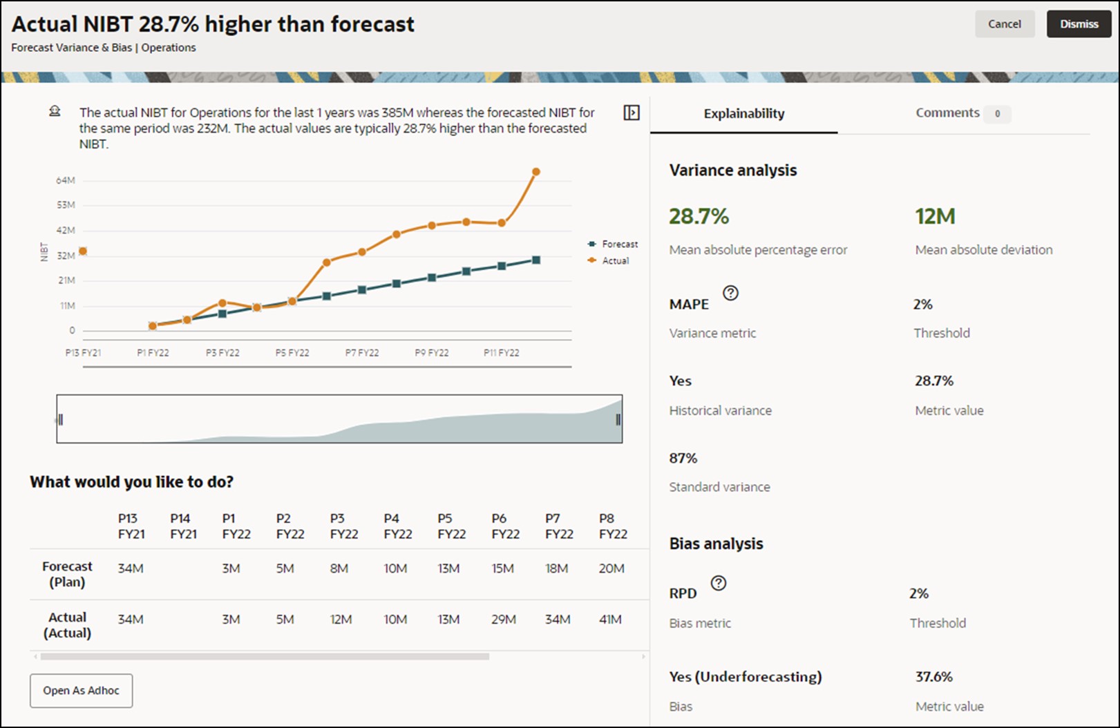

    Daraufhin wird die Analyzer-Ansicht mit einer Beschreibung der Insight und einem Diagramm mit den Werten angezeigt.
    Zeigen Sie mit der Maus auf einen beliebigen Punkt im Diagramm, um Details zu diesem Wert anzuzeigen.
    Sie können maximal 18 Perioden gleichzeitig im Diagramm anzeigen. Mit dem Schieberegler können Sie mehr Perioden anzeigen. Alternativ können Sie einen Zeitrahmen oder ein Werteset vergrößern.
  4. Prüfen Sie das Diagramm, um die Daten auszuwerten, und ergreifen Sie entsprechende Maßnahmen:
    • Für Insights mit Prognosebias prüfen Sie, wo die größten Abweichungen zwischen historischen Prognosen und Istwerten auftreten. So können Sie verborgenen Bias in Prognosen erkennen. Sie können die Daten im Diagramm oder in Tabellenform prüfen.
      Abweichungs-Insight
    • Bei Anomalie-Insights sind die Ausreißerwerte mit einem Sternchen Indikator für Ausreißer markiert, damit sie leichter erkennbar sind.

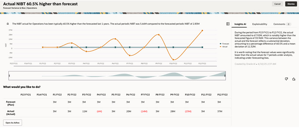

  5. Führen Sie aus der Analyzer-Ansicht für eine Insight eine Aktion durch:
    • Klicken Sie auf Symbol für die Erklärbarkeit von Insights (Erklärbarkeit), um Details zur Insight anzuzeigen oder um Kommentare einzugeben.
      • In der Registerkarte Insights-KI wird generative KI (GenAI) verwendet, um automatisch narrative Übersichten für eine einzelne Insight oder eine Gruppe von Insights zu generieren. Weitere Informationen finden Sie unter Insights mit generativer KI zusammenfassen.
        Insights-KI

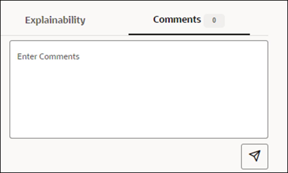

      • Klicken Sie auf Kommentare, um der Insight Kommentare hinzuzufügen, z.B. um einem Kollegen eine Abweichung zu erläutern, und klicken Sie auf Insight-Kommentare speichern (Insight-Kommentare speichern).
        Insight-Kommentare
        Um einen Kommentar zu löschen, bewegen Sie den Mauszeiger in der Registerkarte Kommentare über einen Kommentar, und klicken Sie auf Symbol "Löschen" (Löschen). Um einen Kommentar aus dem Insights-Dashboard zu löschen, klicken Sie auf das Feld "Kommentare" Feld "Kommentare", bewegen Sie den Mauszeiger über einen Kommentar, und klicken Sie auf Symbol "Löschen" (Löschen). Sie können die von Ihnen eingegebenen Kommentare löschen. Administratoren können von allen Benutzern eingegebene Kommentare löschen.
    • Tauschen Sie sich mit Ihren Kollegen über Insights aus, indem Sie Tags (# oder @) in Kommentaren verwenden. Weitere Informationen finden Sie unter Mithilfe von Tags mit Insights zusammenarbeiten.

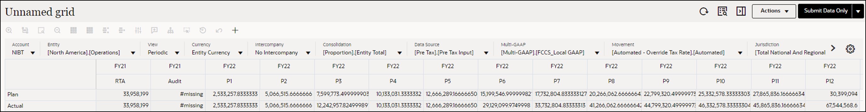

    • Klicken Sie auf Als Ad-hoc öffnen, um die Insight für eine weitere Ad-hoc-Analyse zu öffnen.
      Insight als Ad-hoc-Raster öffnen
      Um das Ad-hoc-Raster in Oracle Smart View for Office zu öffnen, klicken Sie auf das Menü Aktionen (Symbol "Aktionen"), und klicken Sie dann auf In Smart View öffnen.
