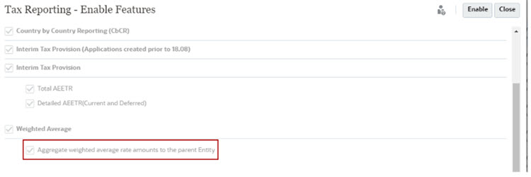

Funktion aktivieren
  1. Um diese Funktion zu aktivieren, navigieren Sie zur Karte Konfiguration, und klicken Sie auf Funktionen aktivieren. Weitere Informationen finden Sie unter Anwendungsfunktionen aktivieren in der Dokumentation Tax Reporting verwalten. Beachten Sie, dass Beträge des gewichteten Durchschnittssatzes in der übergeordneten Entity aggregieren eine Unterfunktion der vorhandenen Funktion Gewichteter Durchschnitt ist.
    Enable_Aggregate_Weighted_Average
  2. Wählen Sie die Funktionen aus, und klicken Sie auf Aktivieren. Weitere Informationen finden Sie unter Gewichteten Durchschnitt aktivieren.
