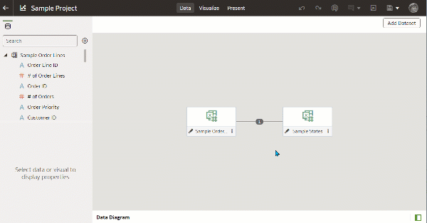

  4. Στη σελίδα Δεδομένα, μεταβείτε στο Διάγραμμα δεδομένων και εντοπίστε τα σύνολα δεδομένων για ανάμιξη.
  5. Κάντε κλικ στον αριθμό μεταξύ των εικονιδίων συνόλων δεδομένων.
    Αριθμός αντιστοιχίσεων στηλών
  6. Προαιρετικά: Για να αλλάξετε την αντιστοίχιση για μια στήλη, κάντε κλικ στο όνομα της στήλης και επιλέξτε μια διαφορετική στήλη.
    Αν οι στήλες έχουν το ίδιο όνομα και τον ίδιο τύπο δεδομένων, τότε αναγνωρίζονται ως μια πιθανή αντιστοίχιση. Μπορείτε να το προσαρμόσετε αυτό και να καθορίσετε ότι μια στήλη αντιστοιχίζεται σε μια άλλη, επιλέγοντάς την ρητά, ακόμη κι εάν το όνομά της δεν είναι το ίδιο. Μπορείτε να επιλέξετε μόνο τις στήλες που έχουν αντίστοιχο τύπο δεδομένων.
  7. Προαιρετικά: Επιλέξτε Προσθήκη άλλης αντιστοίχισης και, στον πίνακα, επιλέξτε τις στήλες που θέλετε να συνενώσετε.
  8. Προαιρετικά: Για μια μέτρηση που αποστέλλεται για πρώτη φορά, καθορίστε τον τύπο συνάθροισης, π.χ. Sum ή Average.
  9. Κάντε κλικ στην επιλογή OK.
