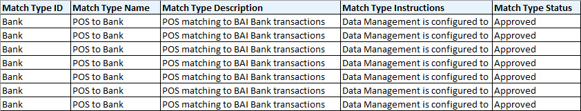

Informe de configuración de origen de datos de tipo de confrontación
Dado que el informe contiene un gran número de columnas, la imagen anterior solo muestra algunas de ellas. Se recomienda generar el informe en formato de Microsoft Excel.
| Columnas de salida | Descripciones |
| ID de tipo de confrontación |
Identificador asociado al tipo de confrontación. |
| Nombre de tipo de confrontación |
Nombre del tipo de confrontación. |
| Descripción de tipo de confrontación |
Descripción del tipo de confrontación. |
| Instrucciones de tipo de confrontación |
Instrucciones o explicación destinadas a los usuarios que utilizan el tipo de confrontación. |
| Estado de tipo de confrontación |
Estado del tipo de confrontación. |
| ID de origen de datos - Interno |
Identificador único, generado por el sistema, del origen de datos. |
| ID del origen de datos |
Identificador del origen de datos que se muestra en la interfaz de usuario de Account Reconciliation. |
| Nombre de origen de datos |
Nombre del origen de datos. |
| Usar en informe de balance como |
Los valores válidos son Sistema de origen o Subsistema. |
| Permitir supresión de transacciones |
Indica si se pueden suprimir las transacciones de este tipo de confrontación. |
| Permitir división de transacciones |
Indica si se pueden dividir las transacciones de este tipo de confrontación. |
| ID de atributo de origen de datos - Interno |
Identificador único, generado por el sistema, del atributo de origen de datos. |
| ID de atributo de origen de datos |
Identificador del atributo de origen de datos en la interfaz de usuario de Account Reconciliation. |
| Nombre de atributo de origen de datos |
Nombre del atributo de origen de datos. |
| Tipo de atributo de origen de datos |
Tipo del atributo de origen de datos. |
| Clave de atributo de origen de datos |
Clave del atributo de origen de datos. |
| Atributo de origen de datos necesario |
Indica si el atributo de origen de datos es obligatorio. |
| Cálculo de atributo de origen de datos |
Indica si el atributo de origen de datos es un atributo calculado. |
| Fecha contable de atributo de origen de datos |
Indica si el atributo es la fecha contable del origen de datos. |
| Atributo de balance de atributo de origen de datos |
Indica si el atributo es el atributo de balance del origen de datos. |
| Permitir edición de atributo de origen de datos |
Indica si el atributo de origen de datos se puede editar. |
| Valor predeterminado de atributo de origen de datos |
Valor predeterminado del atributo de origen de datos. |
| Lista de valores de atributo de origen de datos |
Lista de valores de un atributo de tipo Lista. |
