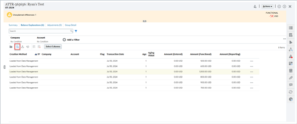

    En la siguiente imagen se muestra el separador Explicaciones de balance del cuadro de diálogo Resumen de conciliación.
    Obtención de detalles de Data Integration desde Resumen de conciliación
  4. Haga clic en Obtener detalles de Data Integration para mostrar el cuadro de diálogo Obtención de detalles, en el que se muestran los detalles de las transacciones de Conformidad de conciliación cargadas con Data Integration. Puede utilizar los filtros para mostrar solo las transacciones que desee ver.
