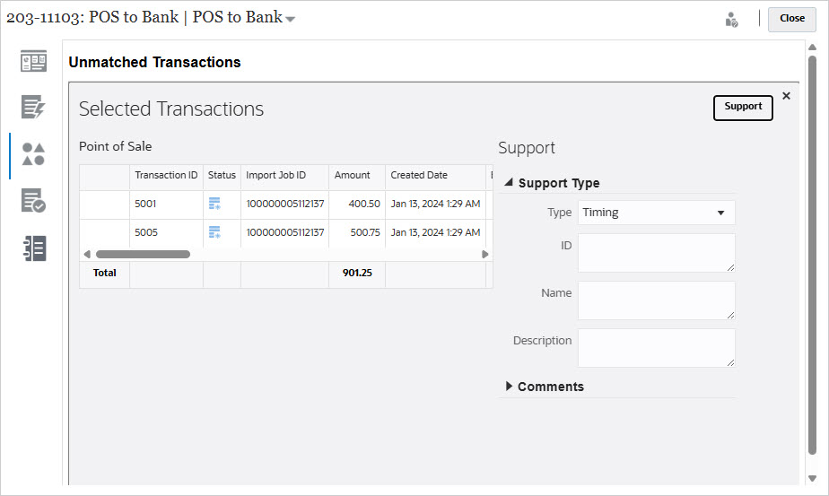

Para gestionar las transacciones soportadas:
  1. En el cuadro de diálogo Transacciones no confrontadas, seleccione una o más transacciones y haga clic en Soporte.

    Detalles de apoyo de confrontación de transacciones
  2. Seleccione un Tipo de soporte e introduzca, a continuación, un ID, un Nombre y, opcionalmente, una Descripción.
  3. También puede introducir un comentario para explicar por qué esta transacción no tiene coincidencias.
  4. Si lo desea, puede agregar un archivo adjunto realizando una búsqueda del archivo y hacer clic en Abrir y, a continuación, en Soportar.
