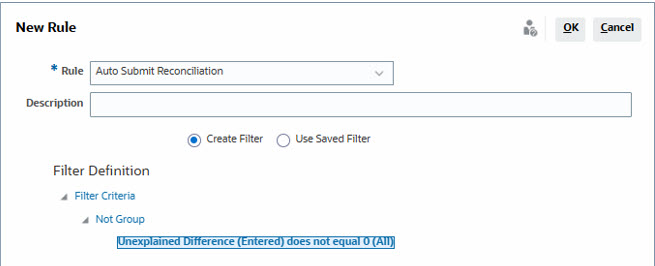

Desea crear una regla de perfil que envíe automáticamente una conciliación si la diferencia sin explicar para todas las monedas es cero.
Tenga en cuenta que al filtrar por un atributo con un tipo de origen Balance y con varias monedas, una condición de filtro devuelve un valor True si alguna (any) de las monedas coincide con la condición de filtro. Por ejemplo, un filtro con la opción Atributo definida en Diferencia sin explicar (introducido) y la opción Moneda definida en Todos devolverá el valor True si la conciliación tiene una diferencia sin explicar de 0 USD, 0 GBP y 100 EUR. Esto se debe a que la diferencia sin explicar es cero para al menos una moneda.
Para definir un filtro que devuelva el valor True solo cuando todas las monedas sean cero, el filtro debe buscar que no haya ningún caso en el que alguna moneda no sea cero. Esto se puede lograr mediante el operador No en un grupo de condiciones, con una condición hija que sea Diferencia sin explicar no es cero para todas las monedas. Si alguna moneda no es cero, la condición hija se evaluará como True, pero la condición de grupo padre con el operador No cambiará ese valor a false. Del mismo modo, si todas las monedas son cero, la condición hija se evaluará como false, pero la condición del grupo padre se evaluará como true.
Para definir una regla de perfil que envíe automáticamente una conciliación solo si la diferencia sin explicar para todas las monedas es cero:
  1. En el separador Reglas del perfil, haga clic en Agregar para crear una nueva regla.
  2. En Regla, seleccione Envío automático de conciliación.
  3. En la sección Definición de filtro, haga clic en Crear grupo de condiciones.
  4. En Conjunción, seleccione No.
  5. Haga clic en Crear condición.
  6. En Origen, seleccione Balance.
  7. En Atributo, seleccione Diferencia sin explicar (introducida).
  8. En Operador, seleccione No es igual a.
  9. En Valor, introduzca 0.
  10. En Moneda, seleccione Todos.
    Este ejemplo crea una regla para enviar automáticamente una conciliación cuando la diferencia sin explicar para todas las monedas es cero.
