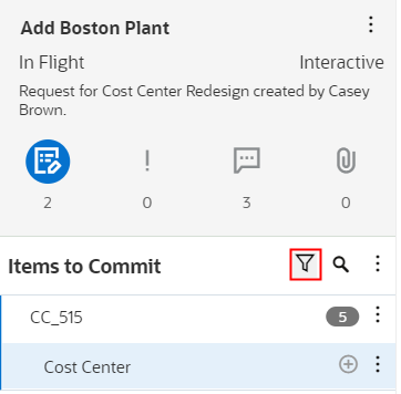

Si abre una solicitud en la que solo debe confirmar una parte de los cambios, el filtro Elementos por confirmar se activa de forma predeterminada y solo muestra los elementos de solicitud para los que tiene una invitación de confirmación. Puede mostrar todos los elementos de solicitud haciendo clic en el icono de filtro.

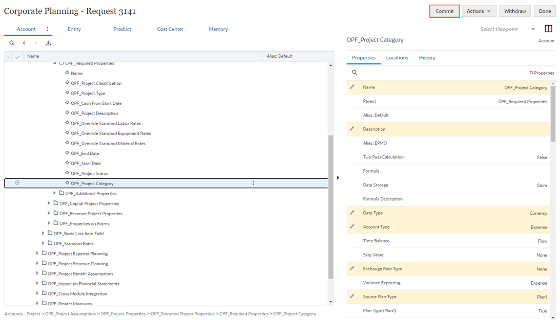

Revise los cambios en la solicitud. Visualice y agregue comentarios o anexos y, a continuación, realice una acción:
Haga clic en Confirmar.
Puede agregar un comentario de confirmación y, a continuación, hacer clic en Aceptar.
Los errores de validación se deben corregir para que pueda confirmar una solicitud. Si solo hay advertencias de validación, debe confirmar que desea continuar con la confirmación de la solicitud. Haga clic en Continuar para confirmar la solicitud a pesar de las advertencias, o en Cancelar para revisar la solicitud.Al hacerlo, se confirmará y se cerrará la solicitud.
