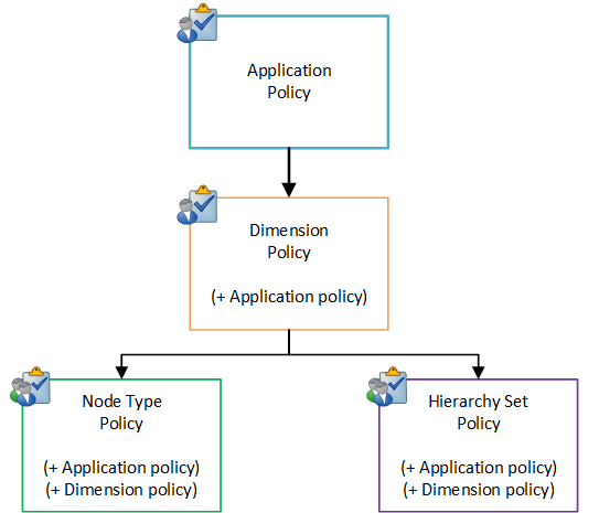

Las políticas se activan en el nivel de aplicación, dimensión, conjunto de jerarquías o tipo de nodo. Al igual que con los permisos, las políticas se propagan de las aplicaciones a las dimensiones y, después, a los conjuntos de jerarquías y los tipos de nodo. Es decir, una política configurada en una aplicación se aplicará a todas las dimensiones de la aplicación y, a su vez, las políticas configuradas en las dimensiones se aplicarán a los tipos de nodo y a los conjuntos de jerarquías de dicha dimensión. Consulte Aplicación de permisos en cascada para obtener más información.

el diagrama muestra las políticas de aplicación, dimensión, tipo de nodo y conjunto de jerarquías con las acciones enumeradas anteriormente

Las políticas se propagan desde los objetos de nivel superior (como las aplicaciones) a los objetos inferiores de una cadena de datos (como las dimensiones, los tipos de nodo o los conjuntos de jerarquías). Un objeto de cadena de datos se puede ver afectado por las políticas que tenga directamente activadas, así como por las políticas que se propagan desde los objetos que tenga por encima en la cadena de datos. En este caso, cada política se evalúa de forma independiente.

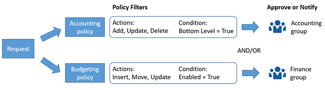

Puede definir varias políticas para el mismo objeto de cadena de datos con el fin de permitir que varios usuarios aprueben los distintos tipos de solicitudes o reciban notificaciones sobres estas. Se pueden crear más políticas con distintos filtros para gestionar las aprobaciones o notificaciones condicionales de juegos de datos específicos de los distintos usuarios. Por ejemplo, en el siguiente diagrama se muestra una dimensión con dos políticas:
  • Una política de contabilidad envía solicitudes de aprobación o notificaciones al grupo de contabilidad si se agregan, actualizan o suprimen nodos de nivel inferior
  • Una política de presupuestos envía solicitudes de aprobación o notificaciones al grupo de finanzas si se insertan, mueven o actualizan nodos.
en el diagrama se muestran las políticas descritas en la lista anterior
