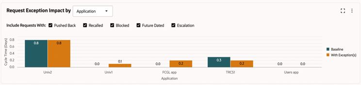

Impacto de excepción de solicitudes por (tipo de solicitud u objeto de cadena de datos)
Captura de pantalla del impacto de excepción de solicitudes por aplicación
El panel Impacto de excepción de solicitudes por (tipo de solicitud u objeto de cadena de datos) muestra el impacto de las diversas excepciones de solicitud (como las devoluciones y las recuperaciones) en el número de días que han tardado en completarse las solicitudes por tipo de solicitud, aplicación, dimensión (si hay una sola aplicación seleccionada en la barra de filtro) o vistas en comparación con la base de solicitudes sin excepciones.
Utilice las casillas de verificación de Incluir solicitudes con para filtrar los tipos de excepción que se muestran en el gráfico.
Para cada elemento del gráfico, puede aumentar detalle para ver la actividad de solicitud, obtener detalle para ver las solicitudes en otra visualización o aplicar los datos específicos de ese elemento en el filtro de página. También puede utilizar el menú Acciones icono de Menú de acción para ver y descargar el resumen de las solicitudes en la visualización. Consulte Trabajar con paneles.
