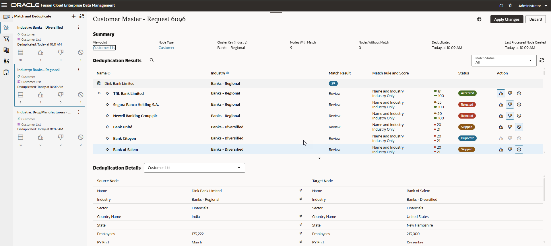

Área de trabajo de desduplicación según se describe en las secciones siguientes
La pantalla incluye las siguientes secciones:

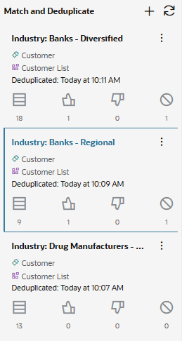

Panel Conjunto de resultados de desduplicación
Panel Conjunto de resultados de desduplicación para la desduplicación
El panel Conjunto de resultados de desduplicación muestra los conjuntos de resultados de desduplicación de las coincidencias que ha ejecutado para esta solicitud por propiedad de agrupación en clusters o fecha de creación de nodo (si desduplica varios puntos de vista o tipos de nodo diferentes). Haga clic en un conjunto de resultados de desduplicación para cambia la vista a las coincidencias de esa propiedad de agrupación en clusters o fecha de creación.
Los conjuntos de resultados de desduplicación se conservan aunque salga del área de trabajo de coincidencias (por ejemplo, si vuelve a la vista de solicitudes o si cierra el punto de vista).
Cada conjunto de resultados de desduplicación muestra el número total de nodos coincidentes que tienen candidatos para coincidencia, así como el número de nodos coincidentes con candidatos para coincidencia aceptados, rechazados y omitidos.
En este panel, puede realizar las acciones siguientes:
Sección Resumen
Sección Resumen según se describe a continuación
La sección Resumen muestra el punto de vista, el tipo de nodo y la clave de cluster (para la desduplicación basada en clave de cluster) o la fecha de creación de nodo (para la desduplicación basada en el tiempo) que se ha utilizado para la coincidencia, el número de nodos coincidentes del punto de vista con y sin una coincidencia, la fecha y hora en la que se ha ejecutado la desduplicación, y la fecha de creación el último nodo que se procesará. Puede hacer clic en el punto de vista o el tipo de nodo para inspeccionar ese objeto.
Cada conjunto de resultados de desduplicación es específico de un punto de vista, tipo de nodo, y valor de clave de cluster o fecha de creación de nodo. Por lo tanto, si el punto de vista contiene nodos con valores de clave de cluster diferentes, debe ejecutar coincidencias independientes para cada valor de clave de cluster si desea ver los candidatos para coincidencia de cada valor.

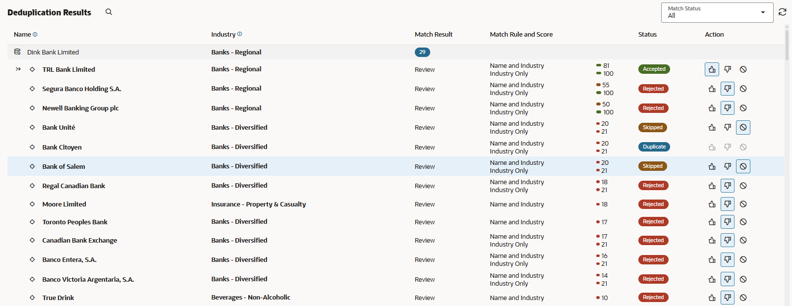

Sección Resultados de desduplicación
sección de resultados de desduplicación según se describe a continuación
En la sección Resultados de desduplicación se muestran los candidatos para coincidencia en el conjunto de resultados de desduplicación seleccionado, donde podrá aceptar, rechazar u omitir coincidencias. Para las operaciones de desduplicación mediante clave de cluster, se muestra la clave de cluster. Las otras propiedades que se han utilizado en la regla de coincidencia están resaltadas en mayúscula.
Si un candidato cumple los criterios de varias reglas de coincidencia, se devuelve un solo resultado para ese candidato que muestra las reglas de coincidencia asociadas. También se muestra la puntuación de coincidencia de cada regla. Por ejemplo, en la captura de pantalla anterior, el candidato TRL Bank Limited ha cumplido los criterios de dos reglas de coincidencia: Name and Industry e Industry Only.
Si una regla de coincidencia cumple el Umbral de exclusión automática o está por debajo de este valor, no se muestra el candidato para coincidencia en los resultados de desduplicación.
La sección Resultados de desduplicación contiene la siguiente información:
  • Nodo coincidente: el conjunto de resultados se agrupa por nodos coincidentes (es decir, los nodos del origen de datos que va a evaluar). Los nodos coincidentes se muestran con un icono de origen de datos icono de Origen de datos y se resaltan con un fondo gris. En la columna Resultados de coincidencia de cada uno de los nodos coincidentes se muestra el número de resultados de coincidencia encontrados.
    En el ejemplo anterior, la primera fila con el nombre "Dink Bank Limited" es el nodo coincidente.
  • Candidatos para coincidencia: aparecen con sangría aplicada debajo de cada nodo coincidente. Los candidatos para coincidencia son los nodos en los que se buscan las coincidencias según las reglas de coincidencia y se muestran con un icono de nodo icono de nodo . Se muestran los siguientes detalles sobre cada uno de los candidatos: (En la columna Ejemplo se muestran los valores correspondientes de la captura de pantalla de ejemplo anterior).
    Columna Descripción Ejemplo
    Nombre Propiedad Nombre del candidato de coincidencia.
    Si se ha usado la propiedad Nombre para el proceso de coincidencia, se muestra un icono de información en la cabecera de columna.
    Los candidatos para coincidencia son TRL Bank Limited, Bank of Salem y Moore Limited, entre otros.
    Propiedad de agrupación en clusters (solo para la desduplicación basada en clave de cluster) Valor de la propiedad de agrupación en clusters que se ha utilizado para la desduplicación. Sector
    Propiedades adicionales que se utilizan para la coincidencia Si se utilizan otras propiedades además de Name en las reglas de coincidencia, aparecen como columnas con un icono de información en la cabecera de columna. Sector
    Resultado de coincidencia
    Para cada nodo coincidente, muestra el número de coincidencias.
    En los candidatos para coincidencia, se muestra Revisar, lo que indica que se ha identificado un nodo del tipo de nodo como posible coincidencia para el nodo coincidente.
    En la fila de nodos coincidentes se muestra 29, mientras que en todas las filas de los candidatos para coincidencia aparece Revisar en la columna Resultados de coincidencia, lo que indica que se han identificado como posibles candidatos para coincidencia.
    Regla y puntuación de coincidencia Muestra la siguiente información:
    • El nombre de la regla de coincidencia del tipo de nodo y del origen de datos.
    • El nivel de confianza del candidato para coincidencia, tal y como se indica mediante una puntuación numérica y una barra de medición de color.
    Para obtener más información sobre la puntuación de coincidencia, consulte las preguntas frecuentes ¿Cómo se calculan las puntuaciones de coincidencia y cómo puedo utilizarlas?
    Se muestran las reglas de coincidencia Industry Only con niveles de confianza 100, lo que indica que los candidatos para coincidencia coinciden completamente con los criterios de las reglas de coincidencia. Los candidatos restantes tienen números más bajos, lo que indica un nivel inferior de confianza para esos candidatos porque solo coinciden con algunos de los criterios de las reglas de coincidencia.
    En los candidatos aparecen varios números para la regla Name and Industry, en función de cuántos caracteres se comparten en los nombres entre el nodo coincidente y los candidatos para coincidencia.
    Estado Muestra la siguiente información:
    • Pendiente: aún no se ha realizado una acción en el candidato para la coincidencia.
    • Aceptado: se ha aceptado al candidato para la coincidencia como coincidencia.
      Al aceptar un candidato para coincidencia, se actualizan automáticamente el resto de candidatos con estado Pendiente para ese elemento de solicitud a Rechazado.
    • Rechazado: el candidato para la coincidencia se ha rechazado, porque ha aceptado otro candidato o porque lo ha rechazado.
    • Omitido: el candidato para coincidencia se ha revisado y marcado como omitido. Al marcar un candidato como Omitido, la próxima vez que ejecute la coincidencia para ese tipo de nodo y origen de datos, se volverá a mostrar para que lo revise y pueda llevar a cabo la acción necesaria.
    • Duplicado: el candidato para coincidencia es un nodo coincidente que ya se ha aceptado como duplicado de otro nodo del punto de vista dentro de la solicitud.
    TRL Bank Limited se ha Aceptado, mientras que Bank Unite y Bank Salem se han Omitido.
    Bank Citoyen está marcado como Duplicado, lo que significa que ya se ha aceptado como nodo duplicado en esta solicitud.
    Acción Le permite aceptar, rechazar u omitir a un candidato para coincidencia. Consulte Revisión de resultados de desduplicación y aplicación de cambios. Aparecen los botones Aceptar, Rechazar y Omitir para cada uno de los candidatos para coincidencia.

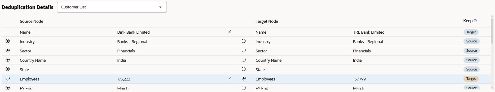

Detalles de desduplicación
Pantalla de detalles de coincidencia según se describe a continuación
En la sección Detalles de desduplicación se muestran las propiedades tanto del nodo (de origen) coincidente como del nodo (de destino) candidato para coincidencia lado a lado para que pueda compararlos.
Utilice el menú desplegable para seleccionar el punto de vista (y el padre, en el caso de puntos de vista de jerarquía) del nodo de origen.
Si el nodo coincidente tiene valores de relación y propiedad en un punto de vista relacionado, puede seleccionar el punto de vista relacionado en la lista desplegable para ver esos valores de propiedad, así como para evaluarlos y fusionarlos según sea necesario. Debe tener configurado los puntos de vista relacionados para acceder al punto de vista en la lista desplegable. Consulte Configuración de puntos de vista relacionados.
Haga clic en Localizar nodo de origen Botón Localizar nodo de origeny en Localizar nodo de destino Botón Localizar nodo de destino para ver los nodos de origen o de destino en sus puntos de vista. Puede acceder a información adicional, como la ubicación jerárquica y el historial de transacciones, visualizando el nodo en el punto de vista. Haga clic en el separador Buscar coincidencias y desduplicar icono de coincidencia en la parte izquierda de la ventana del punto de vista para volver al área de trabajo de confrontación.
  • En la sección Nodo de origen se muestran las propiedades y los valores de la instancia del nodo coincidente, incluidas las propiedades de relación y padre.
  • En la sección Nodo de destino se muestran las propiedades y los valores del candidato para coincidencia del punto de vista.
Las diferencias en los valores de propiedad entre el nodo de origen y el nodo de destino se indican con un signo de no igual a (≠).
Puede seleccionar que se conserve el valor de propiedad de origen y de destino de un nodo superviviente seleccionando el botón de radio en la columna Nodo de origen o Nodo de destino. La columna Conservar indica si el valor de una propiedad procede del nodo de origen o del nodo de destino (consulte Selección de las propiedades que se van a conservar durante una fusión). Las propiedades mostradas y los valores predeterminados de conservación se basan en las reglas de supervivencia que se hayan definido para el tipo de nodo y el origen de datos. Consulte Creación, edición y supresión de reglas de supervivencia.
