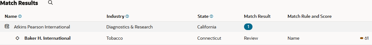

Ejemplo 1
En este ejemplo, la regla de coincidencia busca la coincidencia en la propiedad Name, que es una cadena:
ejemplo 1 de puntuación de coincidencia
El nombre de destino en el que buscamos la coincidencia es "Atkins Pearson International", y el nombre de origen con el que intentamos que coincida es "Baker H. International".
En este ejemplo, hay 28 caracteres en el nombre de destino, y el nombre de origen coincide en 17 ("a", "k", dos espacios e "International" completo). Es decir, aproximadamente el 61 % (17 de 28) de los caracteres coinciden, lo que da una puntuación de coincidencia de 61.

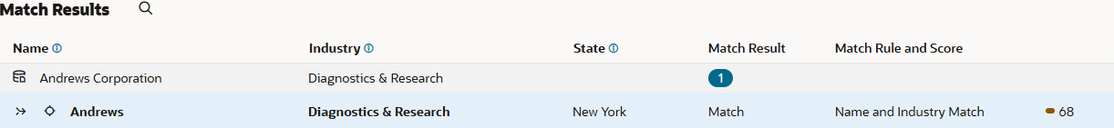

Ejemplo 2
En el segundo ejemplo, buscamos coincidencias en dos propiedades de cadena, Name and Industry:
ejemplo 2 de puntuación de coincidencia
El nombre de destino en el que buscamos la coincidencia es "Andrews Corporation", y el sector de destino es "Diagnostics & Research". El nombre de origen es "Andrews", y el sector de origen es "Diagnostics & Research".
En este caso, en nombre de origen coincide con el 37 % (7 de 19) de los caracteres del nombre de destino, y el sector de origen coincide en un 100% con el sector de destino. Dado que se trata de una coincidencia combinada, se toma el promedio (37+100)/2, lo que da una puntuación de coincidencia de 68.
Otros tipos de datos y operadores de coincidencia realizan cálculos similares para determinar la puntuación de coincidencia.
