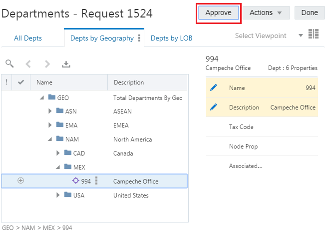

  1. En la notificación de correo electrónico, haga clic en el enlace para abrir la actividad de la solicitud y, a continuación, abrir la solicitud.
    Si abre una solicitud en la que solo debe aprobar una parte de los cambios, el filtro Elementos por aprobar se activa de forma predeterminada y solo muestra los elementos de solicitud para los que tiene una invitación de aprobación. Puede mostrar todos los elementos de solicitud haciendo clic en el icono de filtro.
    elementos por aprobar
  2. Realice acciones de solicitud como agregar o eliminar nodos y editar propiedades según determine su permiso y el acceso a los datos. Consulte Realización de cambios mediante solicitudes.
    Debido a que el filtro Elementos que aprobar solo muestra los elementos que está invitado a aprobar, si agrega elementos de solicitud de objetos de cadena de datos para los que no es un aprobador durante el enriquecimiento, debe hacer clic en el icono de filtro para desactivar el filtro y ver esos elementos en el panel de solicitud.
  3. Revise los cambios en la solicitud. Vea y agregue comentario o adjuntos y, a continuación, haga clic en Aprobar.
    aprobar solicitud
  4. Puede agregar un comentario de aprobación y, a continuación, hacer clic en Aceptar.
