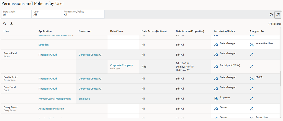

Por usuario
Para crear un informe por usuario, realice selecciones en estos filtros:
  • Cadena de datos: seleccione Todo o realice selecciones entre las opciones: Aplicación, Dimensión, Tipo de nodo y Conjunto de jerarquías.
  • Usuario: seleccione Todo, Usuario actual o un usuario específico. La configuración predeterminada es Usuario actual cuando se abre el informe por primera vez.
  • Permiso/Política: seleccione Todo, Aprobador, Confirmador, Gestor de datos, Gestor de metadatos, Notificado, Persona responsable, Participante (lectura) o Participante (escritura).
El informe muestra la siguiente información:
  • Usuario: usuario para el que se genera el informe.
  • Aplicación/Dimensión/Cadena de datos: objetos de cadena de datos a los que tiene acceso el usuario
  • Acceso a datos (acciones): acciones permitidas que tiene el usuario para cada objeto de cadena de datos
  • Acceso a datos (propiedades): número de propiedades para las que el usuario tiene acceso de lectura o edición (solo en el nivel de tipo de nodo o conjunto de jerarquías).
  • Permiso/Política: permiso icono de permiso o política icono de política para ese objeto de cadena de datos de ese usuario
  • Asignado a: indica si el permiso se ha asignado directamente al usuario icono de usuario o a un grupo icono de grupo al que pertenece el usuario.
ejemplo de informe de permisos como se describe anteriormente

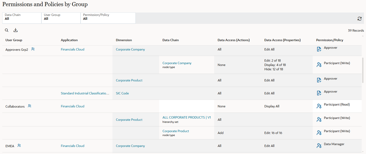

Por grupo
Para crear un informe por grupo, realice selecciones en estos filtros:
  • Cadena de datos: seleccione Todo o realice selecciones entre las opciones Aplicación, Dimensión, Tipo de nodo y Conjunto de jerarquías.
  • Grupo de usuarios: seleccione Todo o un grupo específico.
    Nota:
    Los grupos que no contengan actualmente ningún usuario se indican con un icono icono de grupo vacío. Los administradores del servicio pueden asignar usuarios a los grupos de control de acceso. Consulte Descripción general de Control de acceso en Administración del control de acceso .
  • Grupo de usuarios: grupo para el que se genera el informe.
  • Aplicación/Dimensión/Cadena de datos: objetos de cadena de datos a los que tiene acceso el grupo
  • Acceso a datos (acciones): acciones permitidas que tiene el grupo para cada objeto de cadena de datos
  • Acceso a datos (propiedades): número de propiedades para las que el grupo tiene acceso de lectura o edición (solo en el nivel de tipo de nodo o conjunto de jerarquías).
  • Permiso/Política: permiso icono de permiso o política icono de política para ese objeto de cadena de datos de ese grupo.
ejemplo de informe de permisos de grupo
Sugerencia:
En el informe, haga clic en el icono de información icono de Grupo de políticas junto a un grupo para ver los usuarios de ese grupo.

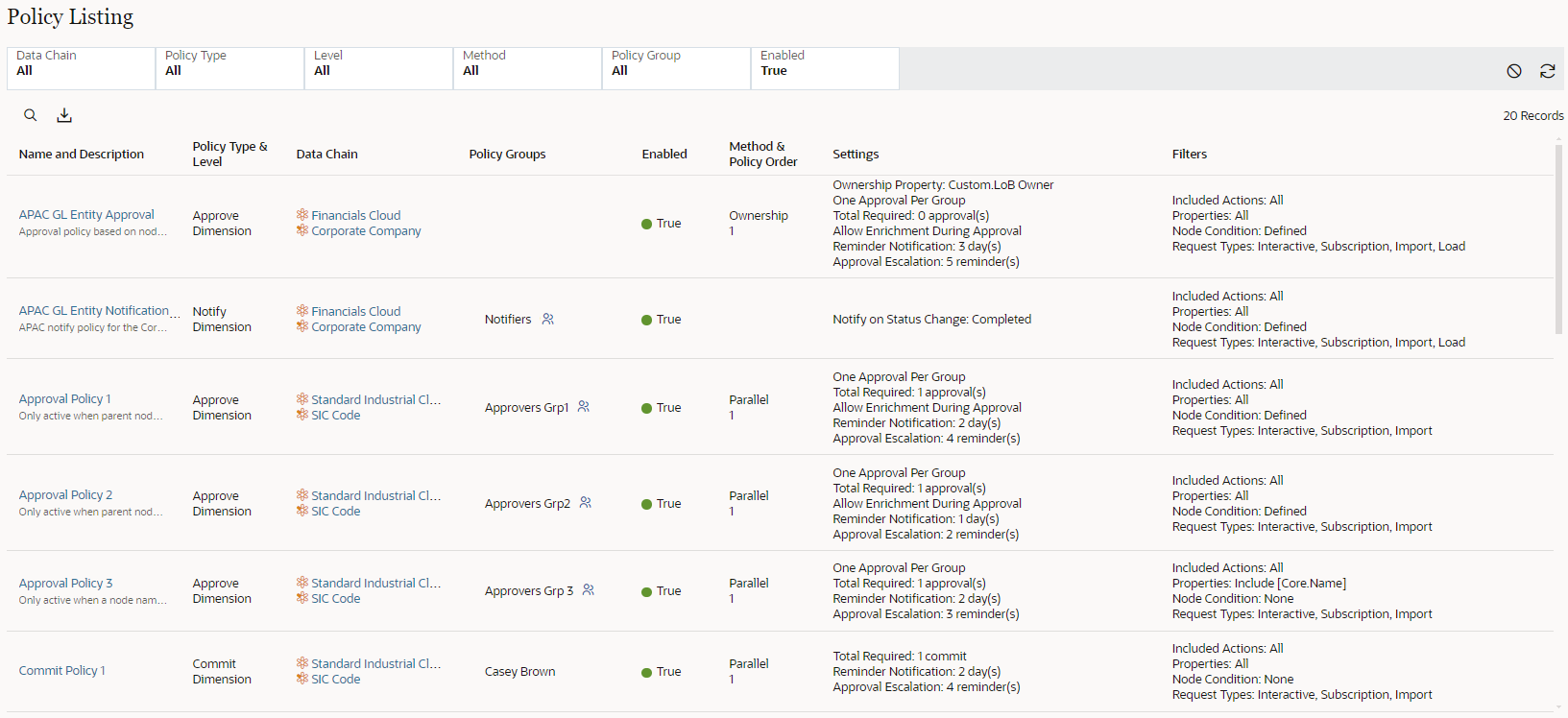

Listado de políticas
Para ver políticas, realice selecciones entre los siguientes filtros:
  • Cadena de datos: seleccioneTodo o realice selecciones entre Aplicación, Dimensión, Conjunto de jerarquías o Tipo de nodo. Utilice este filtro para seleccionar el nivel en el que se definen las políticas.
  • Tipo de política: seleccione Aprobación, Confirmación o Notificación.
  • Nivel: seleccione Todo, Aplicación, Dimensión, Conjunto de jerarquías o Tipo de nodo. Utilice este filtro para seleccionar el objeto de cadena de datos en el que está la política.
    Por ejemplo, seleccione la aplicación Corporate Planning en el filtroCadena de datos Conjunto de jerarquías en el filtro Nivel para ver todas las políticas en todos los conjuntos de jerarquías de la aplicación Corporate Planning.
  • Método: seleccione Todo, , Paralelo, En serie, Propiedad o Jerarquía de gestión.
  • Grupo de políticas: seleccione Todo o un usuario o un grupo específico.
    Sugerencia:
  • Activada: seleccioneTodo, Verdadero o Falso.
ejemplo de informe de listado de políticas
