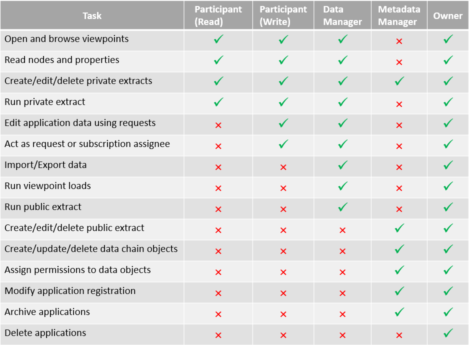

En la siguiente tabla se muestran algunas tareas que se realizan normalmente y el nivel de permiso necesario para llevarlas a cabo:
En esta imagen se muestran los permisos que también se muestran en los temas de ejemplo de seguridad.
