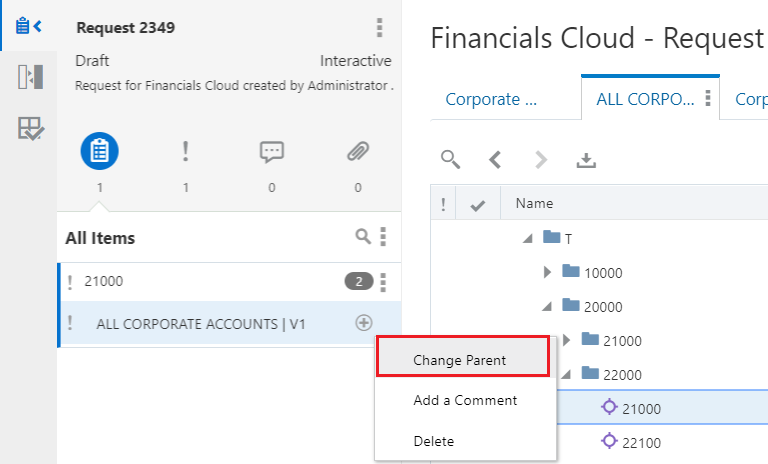

Para los elementos de solicitud a los que les falta un padre o que tienen un padre no válido, utilice uno de los siguientes métodos para cambiar el padre.
En el menú contextual para la instancia del elemento de solicitud que tiene el padre no válido, seleccione Cambiar padre, seleccione un padre válido, y a continuación, haga clic en Aceptar.
Seleccione el elemento de solicitud con el padre no válido, y arrástrelo y suéltelo desde el panel Detalles de la solicitud hasta un nodo padre en el punto de vista.
